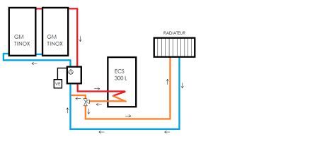

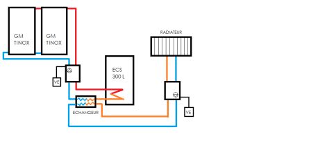

bonsoir toutes et tous ,
comme d'hab dans ma tête ça prend du temps à prendre forme :oops: .
En définitive, je laisse tomber l'idée du raccordement sur le serpentin haut (je ne m'en servirai pas). Je m'oriente finalement vers un branchement sur le primaire en sortie d'échangeur ECS. Les capteurs fourniront ,il me semble, plus d'énergie dans cette config.
Deux options m'apparaissent, l'une en direct avec une vanne 3 voies TOR et l'autre via un échangeur à plaques.
->La première option m'évite l'installation de l'échangeur ,d'un circulateur supplémentaire, d'un vase...etc. Mais je demande si cette solution ne risque pas d'induire un fonctionnement "problématique" du fait des pertes de charges différentes entre, la circulation seulement par l'ECS et celle par l'ECS et le radiateur.
Du coup, le débit ne baissera t il pas "trop" lorsque la vanne 3V orientera le flux en direction du radiateur en plus de l'ECS, alors que juste avant, ce même flux transitait uniquement par l'échangeur ECS?
->La deuxième option elle me garanti des pertes de charges constantes et un débit stable, mais m'oblige à investir dans plus d'éléments et multiplie les risques de pannes et de fuites sur tous ces organes supplémentaires, et en outre cette option est plus "spatiophage" (la place m'étant comptée dans la buanderie).
Voilà... je soumets donc cette réflexion à votre expertise... avez vous une préférence entre les deux schémas (ou en avez vous un troisième à suggérer)? Et partagez vous mes appréhensions concernant la première option?
merci beaucoup :cool:

Messages : 1457
Re: CESI 300L avec 2 GM tinox à 60 degrés
Message par fotourefair »
Salut Armel, tous,
Je dirai même qu'il y a une 3e option avec un circulateur supplémentaire sans vanne directionnelle et cela me parait moins prise de tête... il y en a encore bien d'autres
Quant aux raccordements, pourquoi veux tu avoir des fuites...
Dernière chose/ question : quand comptes tu utiliser cela ? En été tu ne t'en serviras pas j'imagine et en hiver tu as tant de surplus que cela ?
