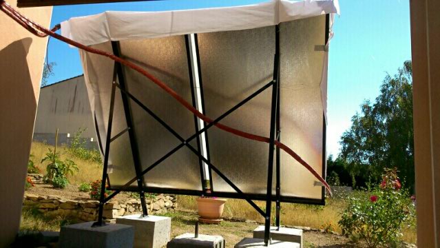

Message par AD 44 »
Ça y est l'installation des capteurs est rétablie, j'ai inversé les panneaux, de sorte que le up soit en haut et le down en bas, Quelle truffe je fais!!! :-x
Ça fait des mois que je ne pense quasiment qu'à ce cesi, et à aucun moment je me suis inquiété de savoir si les panneaux avaient un sens de montage!!!
J'aurais du inspecter les tranches pour trouver ce type d'infos, ça m'aurait évité démontage-remontage.
Pourtant, en lisant bien le site de SD, dans les FAQ la question est posée clairement, mais je suis passé à coté :oops:

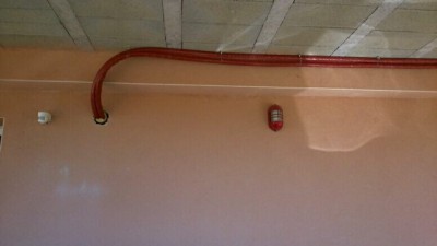

AD 44
Messages : 1389
Message par AD 44 »
bonjour toutes et tous,
suite, petit à petit...
en espérant que tout cela ne fuit pas! :-?
prochaine étape... la filasse :cry:
Modifié en dernier par AD 44 le jeu. août 22, 2013 17:11 pm, modifié 3 fois.

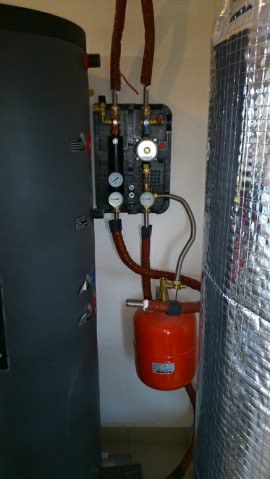

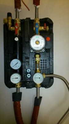

AD 44
Messages : 1389
Message par AD 44 »
une petite photo supplémentaire, pour que vous puissiez donnez votre avis, si quelque chose vous choque dans mon montage (hormis l'esthétique :roll: ) n'hésitez surtout pas à me le dire!!!!!!!!!!!!
par avance, mille merci

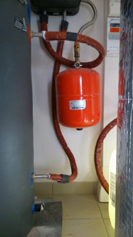

AD 44
Messages : 1389
Message par AD 44 »
Et puis tiens aussi , une du raccordement de l'échangeur avec filasse.
