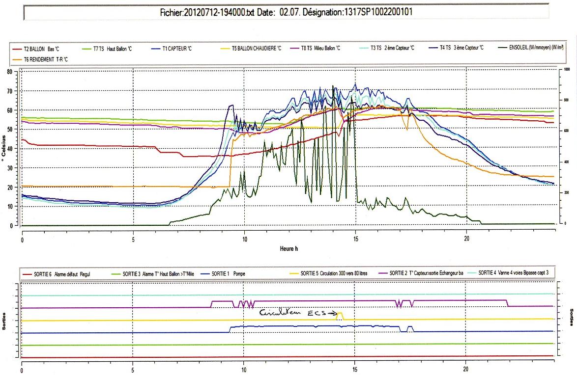

Bonjour Rémi et tous,
Mon ballon est un ballon "Nucléaire" modifié et ne comporte pas de piquage au milieu.
Actuellement le retour au point bas provoque une augmentation de la T° en bas (Après une courte baisse) et baisse du milieu du ballon. Les T° s'équilibrent et dans l' heure qui suit, La T° au milieu remonte avec une pente beaucoup plus importante que le bas. A chaque mise en marche du circulateur on constate une baisse de T° des capteurs et de la sortie échangeur, ce qui devrait aller dans le sens de l'amélioration du rendement.
J'ai très peu de recul suite à la mise en place du circulateur ECS,
avec un temps
Un retour au milieu du ballon sera possible à la prochaine ouverture du tampon supérieur, avec une canne de ce tampon au point d'injection
Je joignerai ce soir un graphe avec les différentes T° relevées par la régulation.
Merci de ta remarque, Bon APM
Edit: Courbe 02/07/12 ci jointe (Pas mal de nuages)
avec un temps
