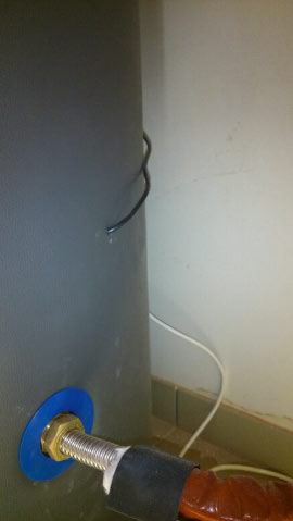

J'ai aussi un ballon SD comme le tiens
L'anode est en haut, sous le couvercle tu verras le fil de potentiel qu'il suffit débrancher pour mesurer le courant
Jean-Matthieu

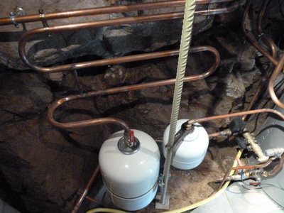

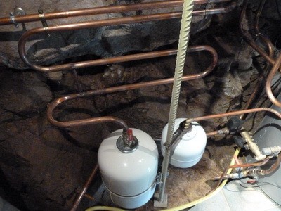

si quelque chose vous choque dans mon montage
Dans un autre post, on avait abordé le branchement du vase d'expansion;Yves 35 conseillait d'augmenter la longueur du branchement jusqu'au vase de façon qu'avec la dilatation ce ne soit pas du fluide caloporteur trop chaud qui vienne en contact avec la membrane (durée de vie). C'est dans cet objectif que j'ai mis plus de 2m de tuyau 20x22 de cette façon la chaleur n'a jamais dépassé le premier coude. En plus chez moi le branchement du vase est prévu par viessman est prévu en aval du circulateur ce qui n'est pas bien j'ai changer le point de piquage; chez toi c'est tout bon de ce côté là.

Elfe je prends note également, pour le moment, je vais laisser le vase tel que, sauf si c'est vraiment impératif de changer. Comme tu peux le voir sur les photos, la place m'est vraiment comptée, du coup allonger le circuit, demande une petite gymnastique!!!

Si tu sur-isoles ton ballon, tu peux prolonger le fil d'anode pour faire la mesure sans défaire toute l'isolation. Ne pas manquer de reboucler le fil sur lui même après la mesure !
Jean-Matthieu

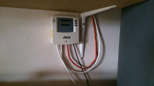

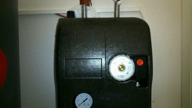

aujourd'hui raccordement de la régulation : aux sondes, au circulateur.
