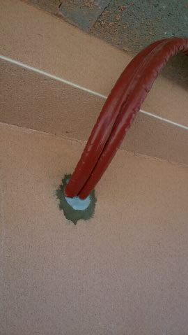

quelques petites avancées.
colmatage de la traversée murale (mortier, plâtre, mastic, LDV...)
Modifié en dernier par AD 44 le sam. août 24, 2013 17:04 pm, modifié 1 fois.

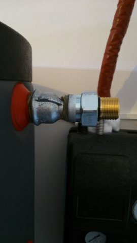

mise en place des raccords diélectriques sur les réductions acier galva (sur les conseils de Jean-Matthieu
les pièces sont arrivées ce matin, plus rapidement que prévu.
- mms_img394643760.jpg (11.29 Kio) Vu 2257 fois
Modifié en dernier par AD 44 le sam. août 24, 2013 17:09 pm, modifié 2 fois.

[quote="Elfe"]J'aurai pris des réductions en acier noir et non galva tant qu'à faire.
Ah!
Bon ben , j ai cru bien faire...
Ok , s'il faut changer , je change...
Je sais pas trop où trouver ça, je m'en vais m'enquérir ...
merci pour la précision Elfe
Ah!

Re[quote="AD 44"]bonjour
[referp=97537;quote="Elfe"]J'aurai pris des réductions en acier noir et non galva tant qu'à faire.
Ah!
merci pour la précision Elfe[/quote]Acier noir moins cher c'est tout. Garde ton galva.
Ah!
