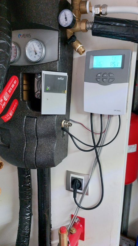

merci pour l'accueil voici quelques photos de mon installation
- La station de pompage solaire avec un circulateur Wilo à faible consommation et à vitesse variable commandé par une régulation SR208C
- 20220728_115040.jpg (71.39 Kio) Vu 1828 fois

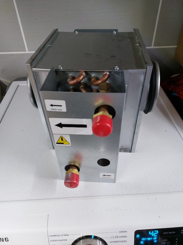

- La batterie d'eau chaude sur le refoulement d'air entrant vers les chambres de la maison
- 20220606_104900.jpg (116.56 Kio) Vu 1828 fois

Les flexibles d'alimentation des panneaux sont en DN16 inox annelé
Bonne idée la climatisation naturelle par puits canadien, il n'y a même pas besoin d'avoir un batterie dédiée au froid un système de vannes T ou Y sur la batterie d'eau chaude et le tour est joué pour passer d'eau chaude à eau glacée

ou.. c'est pas con ça :)
Tu l'as trouvée où ta batterie ?
Re: Bonjour d'Alexandre des Vosges
Je l'ai acheté sur Amazon
Répertoire de chauffage à eau... https://www.amazon.fr/dp/B07VBG7V78?ref ... b_ap_share

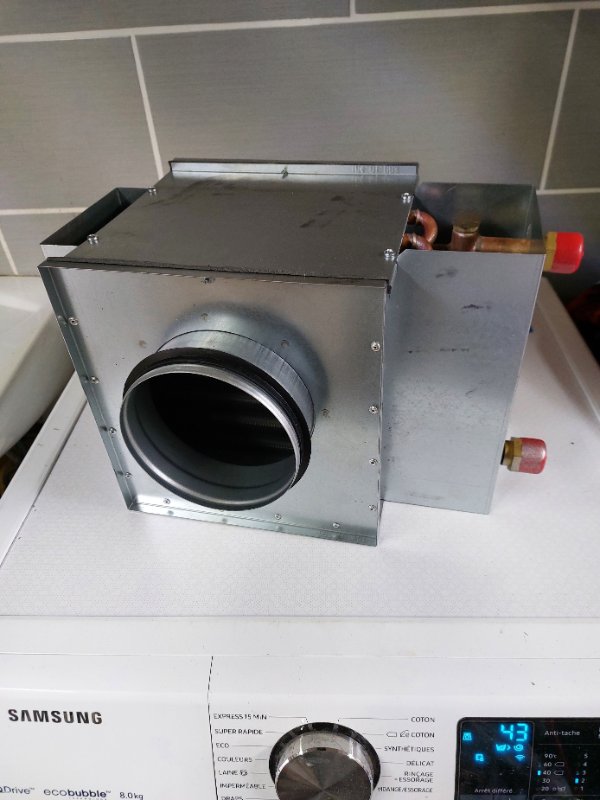

Effectivement le rapport qualité prix reste raisonnable, à la batterie il faut quand même ajouter raccords, tuyauterie, régulation, circulateur...
Ma maison n'étant pas équipée d'un chauffage central c'est une bonne solution pour homogénéiser la température dans les pièces
