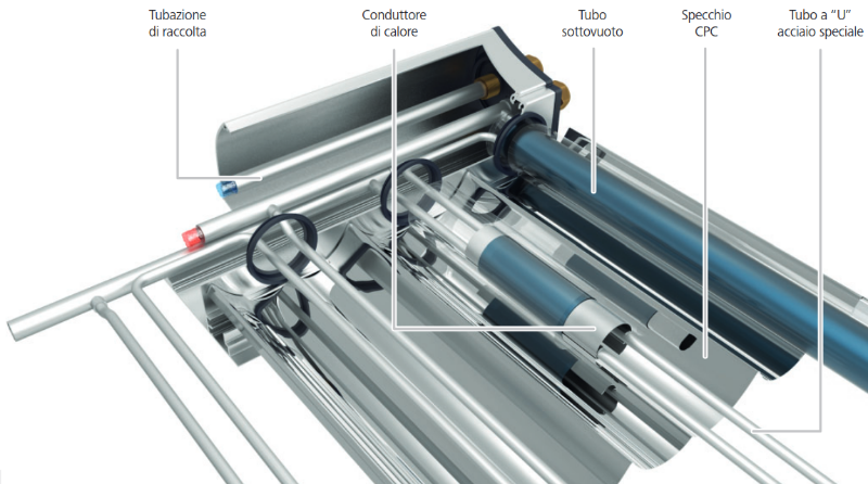

par domwood
parallèle au faîtage, mais le niveau faisant foi ! ;-)
Une chose à vérifier, que les collecteurs soient raccordables de chaque côté. Sur l'écorché du modèle en lien, j'ai un doute. Je suis aussi surpris de voir la petite conduite cuivre qui semble faire liaison avec les épingles, deux par deux.
Capture u-pipe.png (395.33 Kio) Vu 4949 fois
Fan de thermosiphon, et ayant récupéré quelques tubes sans caloducs, je m'étais intéressé à ces u-pipe. Merci au British d'avoir validé l'autovidange.
Re: présentation plaine de la crau
Posté : ven. mai 19, 2023 7:58 am
par vile-coyote
la solution tube à circulation directe, n'est pas une mauvaise solution, mais absolument inadaptée à du drainback.
le doigt de gant qui serait dans un collecteur est beaucoup trop éloigné du point le plus chaud du capteur,
le remplissage du capteur se ferait à une température trop élevée entrainant une vaporisation instantanée,
ca chauffe vite, très vite un tube ;-)
par contre en système sous pression, ce serait une alternative à prendre en compte,
dommage que tu sois si loin, j'aurai pu te passer un capteur pour faire des essais !
