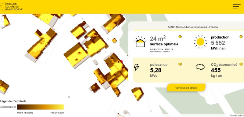

Je m’appelle Basia, j’habite à proximité de Saint-Julien en Haute-Savoie.
Avec mon compagnon, nous avons un projet d’apport solaire pour le chauffage à granulés, avec trois variantes différentes et j’aimerais connaître vos avis à leur sujet.
Maison d’environ 110 m2, conso. annuelle 2'500 KWh + 2.5 T granulés, chauffage central par insert dans le salon, granulés / bois. Toiture SSE (35° par rapport au sud), inclinaison ~26° (49%).
Petite précision, l’installation originelle date de 2012 et a été prévue pour fonctionner avec du solaire. D’où un ballon-tampon surdimensionné de 1'000 l. Le solaire n’a pas passé dans le budget à l’époque. Depuis quelques années, nous chauffons l’ECS avec les granulés toute l’année et n’utilisons pas la résistance intégrée dans le ballon, mais jusqu’à la crise d’énergie il y avait peu d’intérêt d’ajouter des panneaux solaires, financièrement parlant (même si c’est un peu con d’allumer le feu l’été, je l’admets). Le manque de granulés, une année de chauffage au bois bûches non séchées, c’est ce qui relance enfin notre projet solaire... La prime rénov’ devrait nous aider à le réaliser.
Les 3 variantes d'installation solaire que nous envisageons :
V1 : 3 panneaux solaires thermiques de 2 à 2,5 m2 = ~7,5 m2 à raccorder sur notre ballon-tampon de 1’000l (pour la production de l’ECS en saison estivale)
V2 : 7 panneaux solaires thermiques = 17,5 m2 à raccorder sur le ballon-tampon de 1’000l (ECS + appoint chauffage entre-saison)
V3 : 2-3 panneaux thermiques 4 à 5 photovoltaïques ? (éventuellement à réaliser en 2 temps, selon le budget)
Au vu de la place disponible sur la toiture, les panneaux seront posés obligatoirement à l’horizontale (sauf option 2, où il faudrait mixer la pose horizontale et verticale)
Qu’en pensez-vous ? D’un côté, et vu notre conso, la version minimale (V1) aurait-elle le plus de sens, pourquoi suréquiper ? De l’autre côté, installer plus de panneau permettrait peut-être inverser le système de bois-solaire en solaire-bois ? Ma principale crainte, c’est la surchauffe l’été en cas d’installation de 17 m2 des panneaux…
Autre question, je suis très intéressé par un système autovidangeable, est-ce que c’est compatible avec la pose horizontale sur le toit ?
Sinon, je ne suis pas encore au stade du schéma hydraulique, je réfléchis à ce qui est possible et qui a du sens. Je joins la photo aérienne avec variantes et images du cadastre solaire.
J'aimerai bien avoir vos avis sur le bien fondé de trois hypothèses, pour pouvoir échanger et améliorer au fur et à mesure.
Merci d'avance pour votre aide.
Basia

- cadastre solaire.jpg (47.22 Kio) Vu 3260 fois

Donc soit un CESI simple avec 4m2 de panneaux thermique soit il faut poser les panneaux au sol avec une inclinaison de 60° minimum
Comment est produite l'ECS ? serpentin inox ds le BT de 1000L ? ou ballon ECS séparé ?
Impossible de faire du chauffage solaire avec une inclinaison aussi faible

1-qu'est ce qui impose une pose des panneaux à plat? jamais vu aussi stupide...
2-ceci:
3-Sous réserve de pouvoir mettre vos capteurs à 45° voire60° voire verticals vous pouvez aller jusqu'a 12-15 m² et faire de l'ecs 7-8 mois/an et du chauffage en mi saison et du préchauffage au coeur de l'hiver suivant vos température retour chauffage.Diffusion de la chaleur par radiateurs? plancher chauffant?.
4- 2500 kg de granulés soit 4X2500= 10 000 kwh:le besoin d'énergie est encore conséquent Vous pouvez viser de le diviser en deux (à la grosse louche)
edit:
sinon il y a bien ça pas loin de chez vous
https://www.sebasol.ch/le-cours-de-la-reconquete/
2-ceci:
.n'est sans doute pas compatible avec votre existant. Qui fera les travaux?La prime rénov’ devrait nous aider à le réaliser
edit:

Thierry et Yves, merci pour vos réponses et vos très nombreuses questions, qui font réfléchir, ainsi que pour le lien de l’assoc’ suisse, c’est intéressant. Ci-dessous mes précisions :
Questions de Thierry :
Questions de Yves :
. toit : 28 cm de laine de bois entre poutres + 5,2 cm de laine de bois en continu, fenêtres de toit Uw = 1,3 W/m2K datant de 2009
. sol : granulat de verre cellulaire ~44 cm + isolant sous serpentins 5,3 cm
. façade : 10 cm de béton cellulaire isolant par l’intérieur (façade contre l’extérieur seulement), fenêtres bois double vitrage Ug = 1,1 datant de 2012
Merci en tout cas pour votre temps.
Clt
Basia
Nous n’avons pas de terrain, donc pas de pose au sol envisageable.soit il faut poser les panneaux au sol avec une inclinaison de 60° minimum
Concernant l’ECS, il y a un ballon immergé ECS en partie haute du ballon tampon (schéma ci-dessous)Comment est produite l'ECS ? serpentin inox ds le BT de 1000L ? ou ballon ECS séparé ?
Questions de Yves :
Je ne suis pas sûre de comprendre la question. Il n’est pas question de poser les panneaux à plat, mais dans le plan de la toiture, à 49% donc. Ceci par contre est bien imposé, déjà par la réglementation communale, la maison se situant dans un périmètre protégé et aussi par l’esthétique, car l’intégration harmonieuse de l’installation nous tient à cœur.1-qu'est ce qui impose une pose des panneaux à plat? jamais vu aussi stupide...
De nouveau, je ne suis pas votre pensée ? Pouvez-vous préciser ?La prime rénov’ devrait nous aider à le réaliser
Si on arrive à obtenir la prime, on se tournera vers un artisan local. Sinon, on fera les travaux nous-mêmes, si on s’y sent.Qui fera les travaux?
Comme dit plus haut, pas de terrain, pas de façade sud à dispo.3-Sous réserve de pouvoir mettre vos capteurs à 45° voire60° voire verticals
Diffusion de chaleur se fait par radiation de l’insert dans le salon (30%) et par la plancher / murs chauffants dans le reste de la maison (70% de la chaleur)Diffusion de la chaleur par radiateurs? plancher chauffant?.
Oui, nous consommons pas mal, surtout à 500m d’altitude qui n’est pas très haut. Après, la maison est particulière, mono-orientée et quasiment au nord. En réalité il n'y a que la toiture qui est bien orientée. La pièce principale est très vitrée, qui est fort agréable quand il y a du soleil mais qui nous pénalise quand le temps est couvert, ce qui peut durer plus d’un mois en mauvaise saison. Nous chauffons des gros murs mitoyens allant jusqu’à un mètre d’épaisseur et donnant sur les voisins qui pour certains ne chauffent pas. Après, je n’échangerai pas pour une maison plus récente, car elle est belle et confortable ; et en plus très fraîche en été : lors de la canicule de la semaine dernière, on dormait bien à moins de 25° sans clim’… Honnêtement, je ne vois pas comment on peut diviser la consommation d’énergie en deux (à part d’arrêter de chauffer…) sans péjorer l’habitabilité de la maison. Je vous donne les caractéristiques de l’isolation :4- 2500 kg de granulés soit 4X2500= 10 000 kwh:le besoin d'énergie est encore conséquent Vous pouvez viser de le diviser en deux (à la grosse louche)
Clt
Basia

Bonjour et bienvenue ici,
juste quelques remarques :
j'ai compris aussi après coup que vous parliez de position horizontale pour le sens de pose. En fait il existe des capteurs prévus pour pose H et d'autres pour pose V. C'est d'autant plus important quand il s'agit d'autovidange puisqu'il faut que la vidange soit facile et totale.
L'isolation de 10cm en béton cellulaire, ça me parait très peu.
Des émetteurs basse température, planchers et murs, c'est parfait.
Pour la prime, je ne sais pas, mais trouver un artisan compétent c'est parfois aussi mission impossible.

''capteurs dans le plan de la couverture", alors
Selon le type de couverture, cela pourrait revenir à un captage intégré (sans besoin de ''panneaux'')
quelques exemples ici:
https://www.apper-solaire.org/Pages/Exp ... 20ardoise/
sauf il s'agit d'ardoises, à vu d'oeil pente env. 100%
https://www.apper-solaire.org/Pages/Exp ... 0et%20ecs/
(Il s'agit d'un captage air, avec échangeur air-eau)
https://webold.apper-solaire.org/?Recherche_cr/choix9
installation BOUTIN Thomas (PV intégré)
idem,
LABORDE,Christian
(sauf pente de toit = 100%)
SYNTHESE
mettre quelques sondes de température sous ta couverture et voir ce que ça donne...
Bon dimanche,
idem,
LABORDE,Christian
SYNTHESE
Bon dimanche,

ok je comprends mieux pour la position des panneaux. Donc faible inclinaison, . Avez vous une surface verticale (un mur quoi) orienté vers le sud +ou - qui permettrait de poser tout ou partie des panneaux?. Ca marche également et a l'avantage de limiter les apports en été quand on ne sais pas quoi en faire.
En revoyant la vue aérienne j'ai l'impression que la surface de toit ou vous avez figuré l’implantation des capteurs est ce qu'il y a de plus ensoleillé?
Il n'est pas tout a fait exact de dire qu'il est impossible de faire de l’appoint chauffage avec une si faible inclinaison mais l'apport est limité par soleil direct (pas de nuages,rayonnement direct) alors que par temps couvert (rayonnement diffus)c'est indifférent .
C'est ce que vous verrez si vous allez sur le site de sebasol et consultez le moteur de recherche sur les réalisations avec appoint chauffage depuis plus de 20 ans .
par ex:
http://www.sebasol.info/realisations.aspx?id=1632&r=
http://www.sebasol.info/realisations.aspx?id=1559&r=
http://www.sebasol.info/realisations.aspx?id=1538&r=
etc...
Maintenant si vous allez voir un artisan en lui disant je veux ça... vous allez au devant de déconvenues. Sinon il y a l'autoconstruction encadrée. Vous pouvez contacter Cyril Gougeon dans le jura:
http://www.sebasol.info/membres.aspx?me ... stallateur
par ex:
etc...
