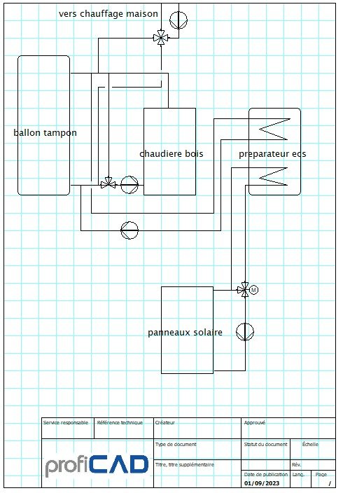

moi c'est Nicolas je suis du 89 je viens d'installer 10m2 de panneaux solaire sur mon toit et je cherche a crée une régulation sur mesure pour mon installation .
Je m'explique, j'ai une installation de chauffage avec une chaudière bois et un ballon tampon de 1300 litres de ce ballon je part sur mon installation de chauffage piloter par une vanne 4 voies et sur un ballon ecs double serpentin celui du haut pour l'eau du BT et celui du bas pour le solaire en été et en demi saison je souhaiterais récupérer le surplus de production solaire pour l'injecter dans mon BT pour pouvoir m'en servir pour les jours de pluie
cette régulation serai faite en Arduino quelqu'un aurais des idées voir même déjà développer cette régulation ou similaire?

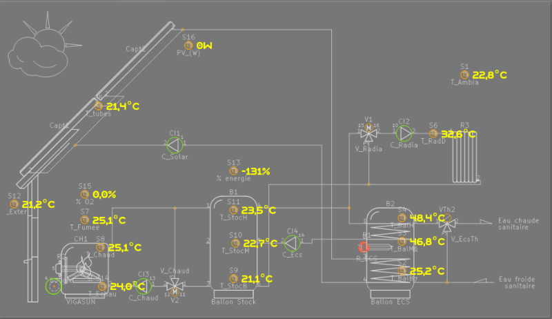

pour le schéma de ton installation ca ressemblerait pas à ca, par hasard ?
Capture d’écran du 2023-09-01 21-49-51.png (102.14 Kio) Vu 6323 fois
Que veux tu piloter ?
la chaudière, le circulateur des panneaux thermiques, le circulateur ECS, le circu chauffage, la V4V chauffage, la resistance ECS ? autre chose ?

Re: bonjour
Posté : ven. sept. 01, 2023 22:30 pm
par nicolascin
Capture d’écran 2023-09-01 223154.jpg (65.22 Kio) Vu 6308 fois
voici un schema de mon instal
Re: bonjour
Posté : ven. sept. 01, 2023 22:35 pm
par nicolascin
lebritish a écrit : ↑
ven. sept. 01, 2023 21:52 pm
En fonction de quelles températures ?
ca ressemble a ca mon but serai de récupérer ma surproduction d'eau chaude et de la stocker dans le ballon tampon
