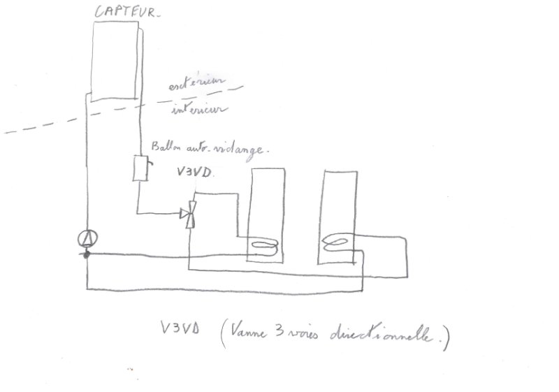

Ma femme et moi allons construire une MOB dans le Sud du Morbihan. Notre projet comporte une maison de 78m2 logeant deux personnes à l'année et un studio mitoyen de 36m2 pouvant accueillir 2 personnes (parents, amis voire locataires saisonniers) essentiellement de mai à septembre (très ponctuellement hors saison). J'avais pensé à une mise en oeuvre mais désirerais savoir si elle est techniquement faisable. Un panneau thermique de 2,3m2 alimenterait en parallèle deux ballons solaires de 100 litres situés côté à côte dans l'arrière-cuisine de la maison (1 serpentin + 1 résistance chacun). Le ballon 1 (maison) serait alimenté en priorité et une fois la température de consigne atteinte (50° quand il y a du monde dans le studio et 80° quand il y a personne dans le studio), une vanne ferait basculer le liquide caloporteur vers le ballon 2 (studio).
Cette disposition est-elle possible en auto-vidangeable (sous réserve que les contraintes de l'auto-vidangeable soient respectées)?
Sinon, est-elle possible sur une installation pressurisée plus classique?
Merci beaucoup pour vos éclairages?

(Mon avis) demande à d'autre leur avis
Je pense qu'il est possible l'auto-vidange vers 2 ballons .
Un petit schéma de principe vaut mieux que de long discourt ( ci joint )
J'ai 2 ballons chez moi dans une configuration avec 1 chauffé par le solaire sur circuit eau de forage, l'autre électrique eau de ville.
Une vanne V3VD pilote ça. Si température d'eau du ballon solaire inférieure à 40°C alors la V3VD vers eau de ville.
