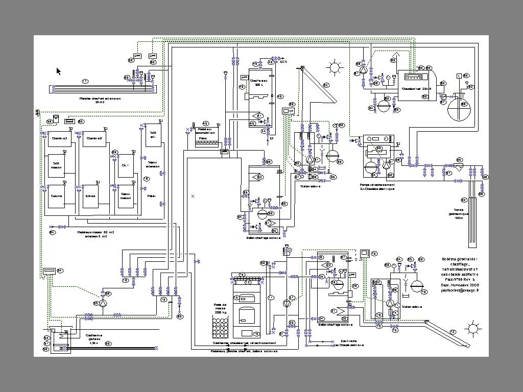

Pour répondre à vos questions et compléter ma présentation, je joins un aperçu des circuits sur lesquels je travaille et les courbes que je relève.
Je suis en perpétuelle transformation et ces schémas ne sont pas exactement à jour, j’ai modifié des tuyauteries ou des branchements qui marchaient mal ou pas du tout, et en 4 ans la position des capteurs à changée, si bien qu’il faut que je donne des explications sur des parties de schéma et des zoom sur des courbes.
J’avais commencé avec un data recorder Hygrotec et des sondes Dallas, mais j’avais toujours des problèmes de perte d’information, j’ai maintenant un data recorder PICOTECH avec plusieurs converters, je n’exploite pas encore toutes ses possibilités ; je ne domine pas son langage machine.
Mon chauffage c’est une usine à gaz, heureusement je l’ai déjà simplifiée. !!
Je devrai vous expliquer l’historique de l’installation pour comprends comment j’en suis arrivé la.

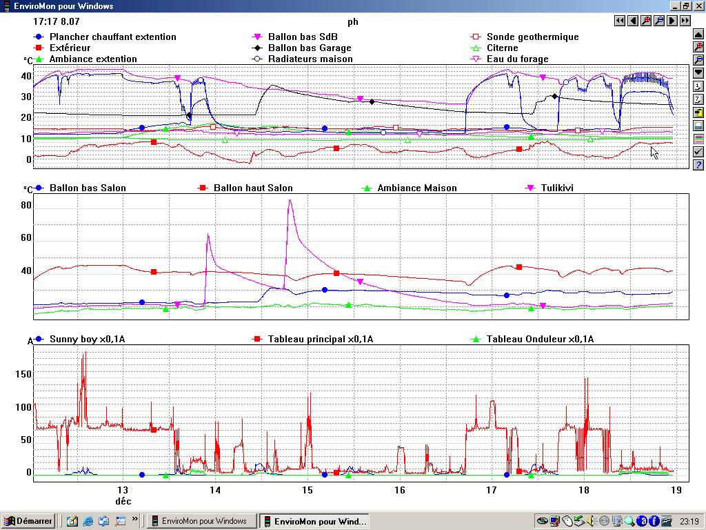

çi joint les types de relevés

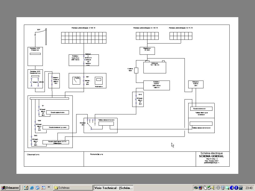

Voiçi le shema électrique 220V

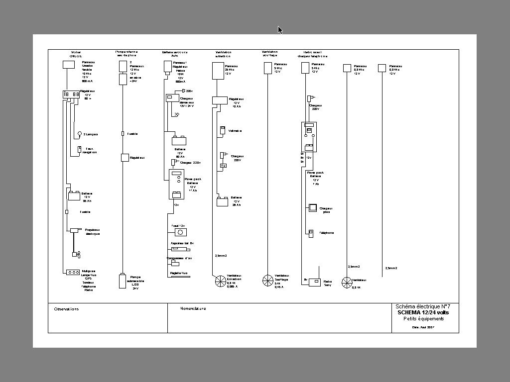

et le schema 12V DC
