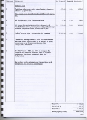

[quote="Mic88"]
Pour la partie solaire, nous avons pour le moment qu'un devis à 13900 euros en Hs Therm... :roll: (ce devis comprend les deux radiateurs, donc le "gros projet").
Bjr et bienvenu,
tu peux nous donner le détail de ce devis (car c'est pas les 2 radia qui doivent faire le gros de ce prix)
a partir de ca on pourra t'en dire plus...

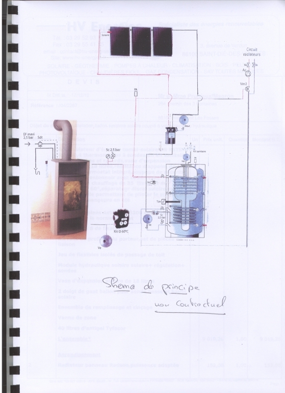

Messages : 2846
je post le devis et schéma ici pr tt le monde (j'ai enlevé les détails perso du client et artisan).
Mic si cela te pose prbl dis le moi j’enlèverai les fichiers...

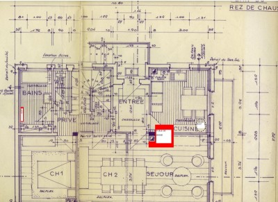

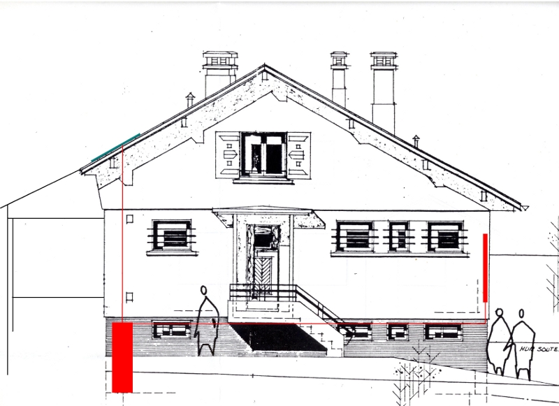

notre maison fait 120 m², 4 personnes. Le foyer du PDM, de marque Olsberg, fait 7 Kw de puissance, et donné pour un rendement de 85 %. Je n'ai pas le volume du corps en briques, je ne sais pas si ça a une grande influence.
Sur le croquis (d'époque... :grin: ), j'ai grossièrement dessiné l'emplacement possible/idéal des différents éléments :
- le ballon au sous-sol (pas d'autre choix)
- juste au dessus la cuisine
- à l'aplomb, sur le toit, les panneaux.
- à l'opposé, en rouge, le radiateur sèche-serviette dans la salle de bain.
Il y a 9 mètres du ballon à la salle de bain.
Autre détail, notre maison est orientée sud-est à 15/16° d'après ma boussole, aucun masque solaire. Le soleil passe derrière le coteau à 16 h 00 en ce moment, et 18 H 00 en été.

Autre vue du rdc :
le PDM à cheval sur le salon et la cuisine, le ballon au sous-sol juste sous la cuisine.
Modifié en dernier par Mic88 le jeu. déc. 20, 2012 13:07 pm, modifié 1 fois.

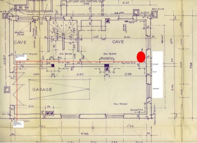

Et enfin du sous-sol :
vous aurez ainsi une vue globale du projet.
pour le sous-sol, en bas du plan, une sortie est prévue pour le second radiateur pour une future petite extension d'un douzaine de m².
J'ai rajouté à la main la véranda sur le premier plan. En principe non chauffée en hiver, elle sert juste d'espace tampon, et permet à notre citronnier de passer l'hiver au frais.

Bon juste comme ca pour commencer, tu parles de PDM et sur le schema c'est un poele bouilleur, d'ailleurs on ne voit pas tres bien les liaisons sur le schéma si on peut avoir une meilleur resolution :-?

en fait, c'est un schéma de principe, comme l'installateur l'a indiqué sur le document. Il n'a pas mis de pdm peut-être parce qu'il n'avait pas de photo sous la main. Si tu cliques dessus, tu l'auras en plus grand format. :grin:

Oui pour le grand format j'avais essayé mais on ne voit pas tres bien les traits au crayons !
Ok pour le PDM mais le schema montre un poele bouilleur existe t'il ou non ?

Il y a un échangeur pour l'ecs dans le poele de masse oui.
C'est ce genre d'installation, le bloc au dessus du foyer : http://www.schmid.st/zubehoer-heizeinsaetze-schmid.html

Ok je comprends mieux !
Et ben il fait beaucoup de choses ce poele de masse, ecs, cuisiniere, four :-D
Perso je trouve que coté devis ca tiens la route apres j'avoue quand meme que 7kw de puissance de pole pour faire toutes ces choses :grin: ca me parait peut !
Quand je vois notre poele bouilleur de 17kw dont 13 pour l'eau .... Mais notre maison est bien moins isolée :cry:
Juste une question au Apperiens, l'idée est pas mal de prendre la sortie du poele pour faire passer les fumés dans de la "masse" (mur) est ce possible avec un poele bouilleur de base ?
