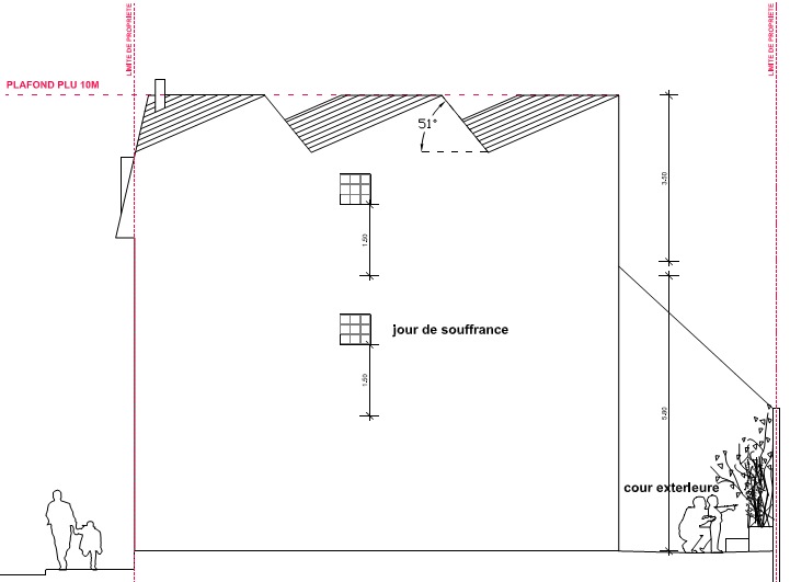

La lecture du livre et du site pendant de longs mois a fait évolué notre projet afin de prendre les bonnes décisions dès le départ, la surélévation nous permettant de repenser le toit pour le rendre plus compatible avec le solaire.
La pente d'origine du toit est très faible et orientée à 60° vers l'ouest donc loin d'être idéale. La contrainte principale a donc était de le rendre plus compatible pour une utilisation en SSC, tout en maintenant une bonne habitabilité intérieure, des éclairages naturels au maximum et un coût raisonnable. Le fichier joint présent le résultat final, accepté lors du dépôt du permis de construire. Un toit en shed, qui rappelle les entrepôts du quartier, avec deux pentes inclinées à 55° et orientées à 30° vers l'ouest (par rapport au sud). :cool:

Je me pose d'ailleurs une question pour le positionnement. Vu qu'il y a deux groupes de panneaux en parallèle, je me demandais à quel niveau faire la sortie de toit.
- à peu près à mi-distance des deux groupes pour minimiser le trajet à l'extérieur et avoir des longueurs de tuyaux identiques (ou à peu près) pour chaque groupe.
- ou près d'un des groupe, avec donc une longueur plus importante pour rejoindre le second groupe de panneaux, même si la longueur totale reste finalement la même.
Je n'ai pas encore la réponse, cela va dépendre principalement du passage à l'intérieur, mais j'y travaille actuellement. Si vous avez des suggestions, je suis preneur. (cf le dessin de la toiture vu de dessus, c'est plus parlant). Par contre je prévois de tout faire passer au même endroit (aller et retour) pour minimiser les risques d'étanchéité et les passages de tuyaux à l'intérieur.
L'avantage est que les plans du projet sont très détaillés, y compris celui de la charpente avec l'ensemble des poutres. C'est bien utile que l'architecte du projet soit aussi mon cousin :cool: Comme ça je sais exactement à quoi m'attendre et je vais les prévoir à l'avance dans les semaines qui viennent.

Pour ton montage je penserais a 2 jeux de 2 panneaux en parallèle
Tu vas être avec un circuit sous pression donc tu pourras équilibrer tes 2 champs avec une vanne ou une rondelle percée cela a déjà été débattu sur le forum
J aurais bien vu deux accès positionné en haut et bas de chaque champs, soit 4 en tous, histoire d’éviter trop de tuyaux au dessus du toit, car il faudra les isoler et les protéger des piafs qui bouffent l'isolant :mad:
Et en plus le dessus tu toit est très froid en hivers, deja qu il n'y a pas trop de soleil faut pas le perdre en pertes thermique
Tu relis après tes champs sous le toit et tu peux réunir ton arrivée et ton dépars au même endroit pour rejoindre le ballon :cool:
