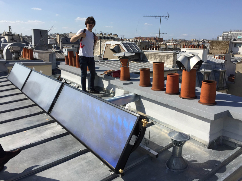

Je suis très heureux de vous annoncer que j'ai produit aujourd'hui mes premiers kWh solaires en plein coeur de Paris.
Grâce à vos conseils, mon projet est terminé (reste deux trois isolations du circuit et quelques détails esthétiques)!
Installation des panneaux et mise en eau hier, et premiers kWh solaires urbains aujourd'hui (la pompe a tournée 4 heures 28 et le ballon de 200 litres est à 41 degrés).
Un grand merci à vous, sans qui...
Voici une photo. Dès que mon boulot me laisse un peu de temps, je vous fais un compte-rendu avec, en bonus, le dossier qui m'a permis d'obtenir l'autorisation des Architectes des Bâtiments de France.
