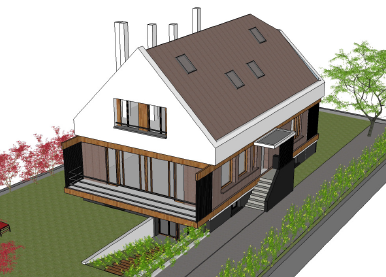

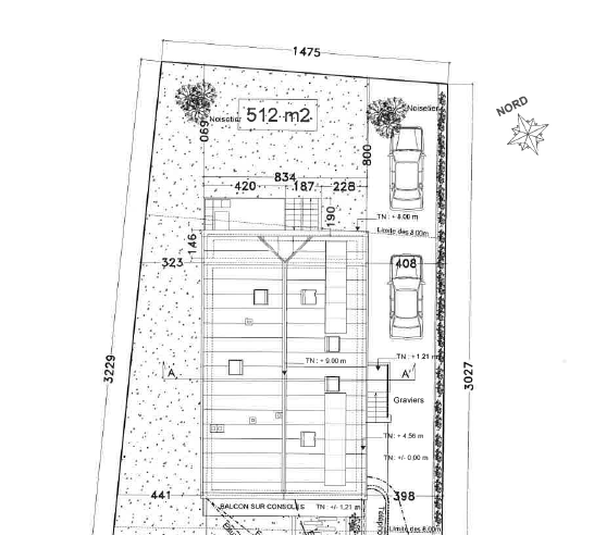

J'ai lu avec intérêt le livre de l'association sur le solaire thermique. Nous sommes propriétaires depuis peu d'une maison de 1958 dans les Yvelines que nous allons faire rénover et isoler (ITE). J'ai demandé à l'architecte de prévoir des panneaux thermiques sur le toit pour le chauffage et l'eau chaude. Je souhaitais mettre des panneaux sur la façade sud à la verticale mais ma femme n'en veut pas.
Il me reste donc la possibilité de les mettre sur le pan de toi Est. Le toit est à 45°. Donc problème de surchauffe en été. Quelle approche me recommandez-vous (circuit de décharge, tubes sous vide, etc...?)
photo maison.png (151.61 Kio) Vu 6427 fois
plan masse.png (131.7 Kio) Vu 6427 fois

Je vois que vous avez une grande baie vitrée au sud. Vous allez cuire en été s'il n'y a pas de protection solaire !
Je propose donc d'en faire une avec des panneaux solaires horizontaux, placé judicieusement au-dessus des baies vitrées du RdC, en casquette:
Maison avec casquette sur baie vitrée Sud
photo maison.png (270.69 Kio) Vu 6376 fois
Votre archi doit pouvoir vous calculer l'angle / la position idéal afin de mettre les vitres à l'ombre en été, et au soleil en hiver (c'est ce que nous avons sur notre baie vitrée Sud - 4.0mx2.5m), et faire une intégration élégante des panneaux sur la casquette.

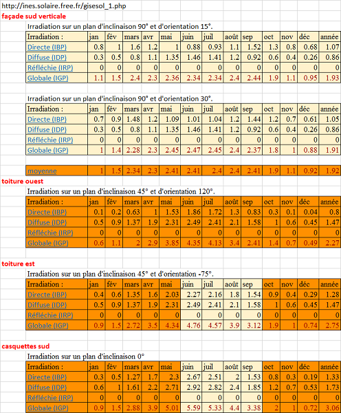

Voici ce que donne la simulation
rayonnement solaire.png (193.17 Kio) Vu 6327 fois
cordialement

Ma simulation thermique me donne le besoin en chauffage suivant:
avec un toit à 35°et un azimut à -68.5°

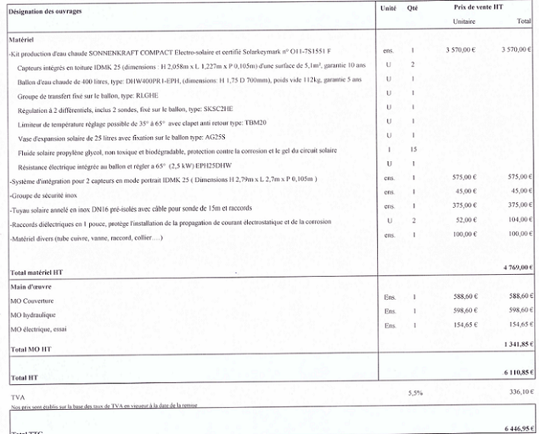

Au vu de ces résultats il ne me paraît pas intéressant de faire du chauffage. J'ai un devis pour faire de l'ECS
devis ECS.png (428.32 Kio) Vu 6297 fois
