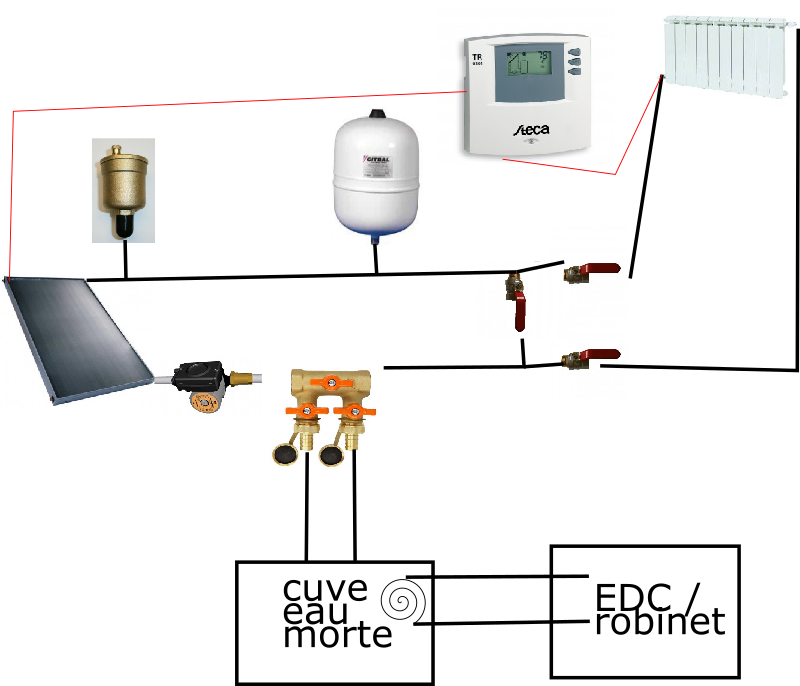

là l'idée serait donc 2 capteurs horizontaux ( APPER ? en fonction du prix ) et brancher ça sur une entrée dispo du réseau de chauffage ( avec le circulateur )
et de prévoir l'avenir avec une dérivation pour de l'eau morte et un serpentin pour l'ECS l'été.

Voila l'idée en somme

par contre pour les panneaux solaire horizontaux, c'est indispensable que dans le cas d'un thermosiphon donc vu que je suis en circulateur, rien n'empeche, je pense, de prendre juste un panneau normal.

Je comprend mieux avec ton dessin
Soit tu part sur un radiateur dedié, soit dans une cuve c est bien cela ?
sinon en circuit sous pression tu es plus libre pour les raccordements d'un panneau :cool:
faut tous de même s'assurer que l'on puisse le purger, certain panneaux n acceptent qu 'un montage possible
Re: bonjour à tous
Posté : mar. avr. 18, 2017 14:57 pm
par clyric
c'est effectivement ça l'idée :
en hiver, la partie réservoir est bypassé et le circuit alimente les radiateurs
et en cas de gel, vidange dans la cuve de la partie panneau
en été, la cuve est utilisé et le circuit radiateur bypassé et je chauffe mon eau morte pour préchauffer l'EDC ( voir faire une boucle avec la la chaudière pour pas qu'elle se déclenche )
voila mon idée. je suis ouvert à tout débat et critique ( comme j'ai surement oublié un truc )
reste à définir ma surface de panneau, même si l'apport n'est que limité. ( et l'espace aussi ;)
Re: bonjour à tous
Posté : mar. avr. 18, 2017 22:05 pm
par Ottiti
Dans le bouquin de l apper c'est marqué 1m2 de panneau pour 10 m2 habitable et 100l de ballon tampon par m2 de capteur
Mais l'hiver tu ne gratteras pas grand chose j'ai fait 3375 jours dans le 78 donc je vois le climat :roll:
Je te conseille de viser l'appoint en Mi-saison Fraiche ce qui t évite de trop incliner les panneaux chose pas toujours possible
Tu as quoi comme chaudière ?
et pour sa temperature de fonctionnement c est quelle gamme, BT , TBT ou ancienne normes?
Re: bonjour à tous
Posté : mar. avr. 18, 2017 23:01 pm
par clyric
ok, donc en gros il me faudrait 8m² environ et dans les 1m3 de ballon pour arrondir.
pour le 78, c'est le chnord comparé au 91 :-D
effectivement pour les mi-saison ça pourrait être pas mal, il faut que je retrouve le site qui permétait de calculer l'apport en W en fonction du lieu ( un truc pour le solaire PV ) et prendre bien sur l'angle qui va pas trop mal
pour la chaudière, j'ai une vieille frisquet hydro tgp 30KW, ça date mais c'est assez simple à modifier/réparer pour le chauffage et ECS

Re: bonjour à tous
Posté : mer. avr. 19, 2017 13:10 pm
par Ottiti
salut
http://ines.solaire.free.fr/
là tu devrais trouver
Ta chaudière est donc basique si tu lui envoi de l eau chaude solaire elle ne tournera pas :cool:
