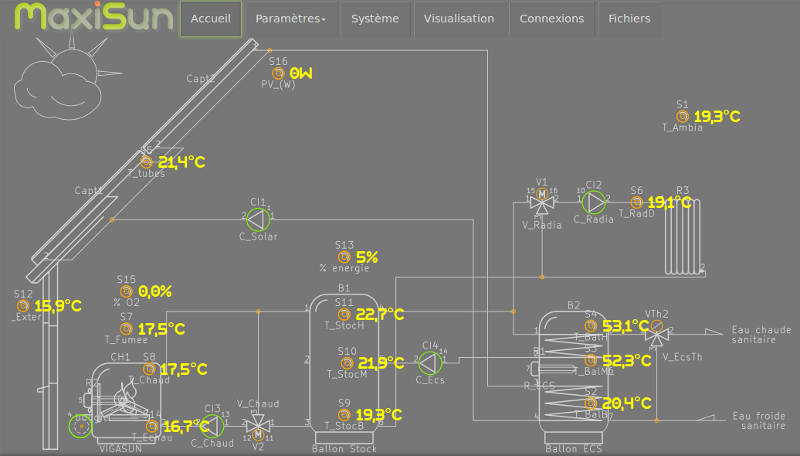

Voici mon expérience. J'ai une chaudière bois buche VIGAS de 25kW avec un ballon tampon de 1500L + 4m² de panneaux solaire thermique + un ballon ECS 300L double serpentin + 1500Wc de panneaux solaire en autoconsommation (je suis relié au réseau EDF). Le tout piloté par une régulation centrale évoluée, le Maxisun (crée par Patrick07, un membre APPER) http://ard-tek.com/
Avec tout ca je chauffe une maison de 120m² et fait 100% de mon ECS, je consomme en plus, 600kWh sur le réseau EDF pour tous les besoins de la maison sur un an.
J'habite vers Lyon (pr le moment) ce qui est bcp moins ensoleillé que Quissac.
voici un schéma de mon installation
Dans ton cas il faudra que tu ai des PV en sité isolé avec des batteries et le régulateur qui va bien. Gardes aussi le groupe électrogène en secours.
Voici un site qui t'aidera. Son auteur est aussi un Apperien. voir ici: http://forum.apper-solaire.org/viewtopi ... =16&t=9242
Voilà j'espère que ces éléments apporteront à ta réflexion globale.
