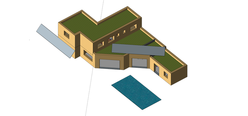

Je dois débuter un projet de construction ossature bois fin décembre.
Auto construction (j'en serais à ma 3ème maison) + 2/3 personnes en janvier/février/mars.
Partie habitable de 150 m2 au sol, étage 65 m2
Mur ossature 220*45 + laine de bois ext et Int. R total de 10
Terrasse R total de 12 laine de bois + Mouse PIR (terrasse)
Ouverture Minco label passivhaus, performances AEV (Air - Eau - Vent) A4 / E9b / V3b

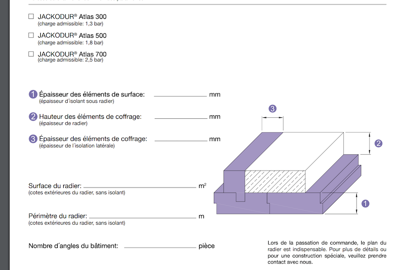

Dallage Jackodur atlas sans chape avec:
Par rapport au document Jackodur:
1. 300 mm
2. 200 mm
3. 130 mm
La dalle béton sera active et chauffé (si nécessaire) à 20 degrés par les panneaux solaires Dalle Active
Les panneaux solaires serviront au chauffage de la piscine 55/60 m3 en demi saison et été.
Une vue 3D de la maison
Les deux grandes baies sont plein sud. Les panneaux solaires thermiques sont à gauche à 1m du sol.
J'ai un BE pour la partie étude thermique. Une fois le permis de construire reçu il développera son étude et me donnera les infos nécessaires. Les panneaux seront certainement surdimensionnés (le chauffage de la piscine étant à priori plus pénalisant en terme de besoin) pour les besoins en chauffage de la maison.
