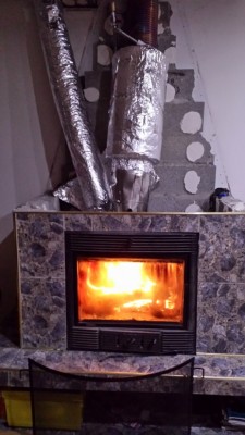

Bonsoir tous,
Voilà quelques photos,
Annelé enroulé autour du tubage, une tole inox 8/10ème (Chutes de mes capteurs), 4 Cm Laine de roche et habillage Aluminium Ménager. Purgeur en point Haut.
Alimentation du serpentin par le bas (Circuit froid venant du ballon), Sortie chaude en haut.
Cdt
Cdt

- tigrou
- Messages : 426
salut, surement plusieur causes,
le thermovar
la vitesse du circulateur,
les temperatures de ON et OFF.
l'isolation des tuyaux dedié a la cheminée.
tout cela a tester pour avoir le meilleur passage de fluide en recuperant le max de calories.
chez moi les tests ont duré pendant un hiver complet en jouant sur chaque parametre.
je n'ai pas de thermovar chez moi, je suis en derivation sur le systeme solaire avec les antiretours juste la ou il faut, et je me sert des meme serpentins que le solaire dans les cuves.
ps: pas mal le tuyau de sortie des fumée, joli travail, en plus c'est dans une cheminée je vois, donc tu peux encore mieux isoler que moi.

Bonjour TIGROU, LUDO et tous,
Beaucoup de paramètres en effet.
Nous devrions parler d'énergie récupérée plutôt que de T°.
L'élévation de T° est également liée au volume de la réserve, la gamme de T° dans laquelle nous travaillons, la durée de fonctionnement etc..
Mon insert produit également de l'air chaud pour l'étage, cela baisse surement la T° des fumées.
L'échangeur est à 10 mètres du ballon soit 20 mètres de liaisons dans le sous-sol.
Je n'ai pas encore de Sonde au milieu du ballon et ne peut encore évaluer la volume exact chauffé .
Surement pas mal de paramètres à affiner dès que j'en aurai le temps
