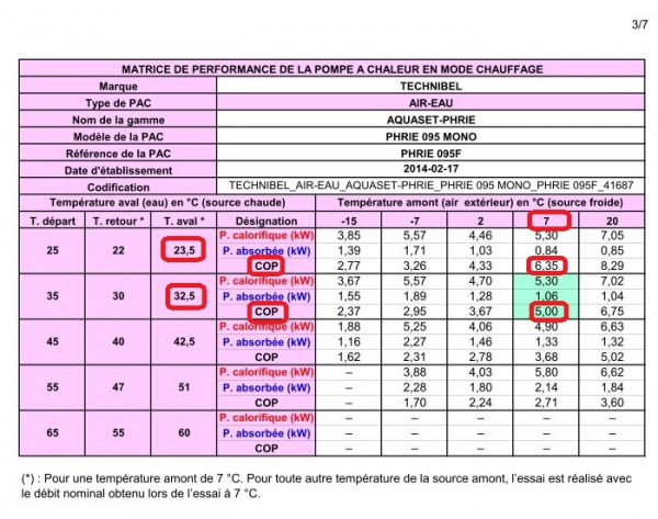

Un exemple de PAC-AIR-EAU avec un COPA et une moyenne température eau de chauffe de 23°c couple 22/26

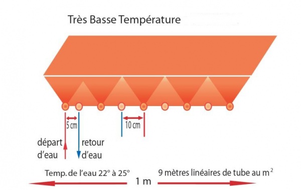

chauffage solaire thermique = stockage = émetteur très basse température.
Un pas de pose de 15 cm fournit 60-65 Watts/m² pour une température de 20-21 °C dans le séjour
Un pas de pose de 20 cm donne 45-50 Watts/m² pour une température de 18-19 °C dans les chambres.
Un pas de pose de 10 cm donne 90-95 Watts/m² pour une température de 21-22 °C dans les chambres.
Ce que l’on peut appeler » très basse T°C » :
-un couple 25/22 (qui peut être considéré comme très basse T° par exemple sera plus performant qu’un couple 30/35 (qui peut être considéré comme basse T°
A cette température un ballon de 1000l permet de s'affranchir des aléas journalier et un stockage inter-mois permet d'avoir la meilleurs exploitation du solaire thermique pour le chauffage. A ce stade les capteurs solaire ont un rendement maximal et le confort est optimum.
D'une manière générale, on peut considérer que:
Très basse T°C c'est une T°C moyenne autour de 24°C. (sur PC)
Basse T°C c'est une T°C moyenne autour de 32°C. (sur PC)
Moyenne T°C c'est une T°C moyenne autour de 42°C. (sur radiateurs)
Haute T°C c'est une T°C moyenne autour de 60°C. (sur radiateurs)

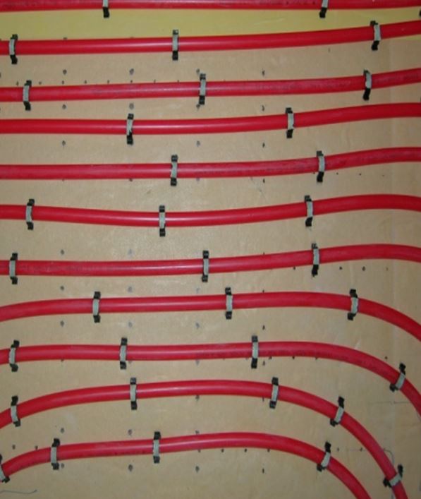

Exemple chantier pas de pose de 5cm (tuyau PER BAO 13) après je pense qu'au delà de 10 cm c'est difficile de réaliser la pose même en escargot et puis cela fait 20 ml/m2 de plancher.

- Pas de pose 5cm
- pas de pose environs 5cm.jpg (56.25 Kio) Vu 6139 fois
