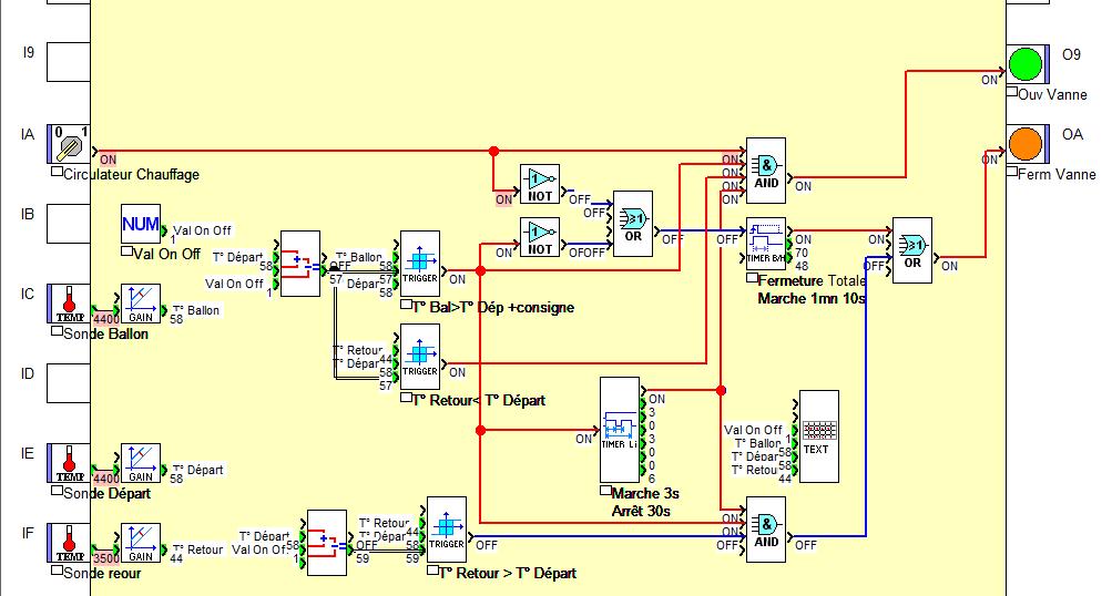

J'utilise le programme joint pour piloter une V3V pour mon chauffage.
J'ai un capteur de T° sur le retour Chauffage après la V3V, un sur le départ Chauffage après le circulateur de la chaudière et un sur le Ballon.
La V3V ne fonctionne que si le circulateur chauffage est sur en marche (Régulé par le programmateur de la chaudière) et la T) Ballon supérieure à la T° retour.
Le but est de mettre la T° retour au niveau de la T° Départ pour shunter la chaudière.

Bonsoir Nico, tous
[quote="nico46"]
pour info : la vanne s'ouvre en fonction d'un écart de température, c'est à dire que plus l'écart de température est grand plus la vanne s'ouvre en grand et plus l'écart de température est faible et moins la vanne s'ouvre [/quote]
Concrètement, tu veux faire quoi ?
Ecart entre quoi et quoi ?
Quel but est recherché ?
Parce que dit comme ça je ne vois pas du tout l'application

Est ce que c' est une vanne à fins de course ??
Si oui, est il possible de récupérer les infos des fins de course ??
Si oui, moi je les ramènerais en infos sur des entrées TOR de l' automate, afin de verrouiller electriquement les 2 cycles ouverture / fermeture.
S' il y a un bug ou chevauchement dans la programmation, ça permet au moins de sauver le moteur de la vanne
D' autres avis...
D' autres avis...
