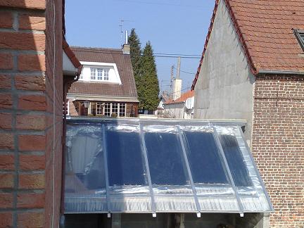

Re,
Quelques précisions sur mes essais, Le seul inconvénient est que la vanne n'est pas complètement étanche mais cela ne porte pas à conséquence pour cet emploi.
(Sur la photo, le capteur qui sera vidangé commence à être à l'ombre)

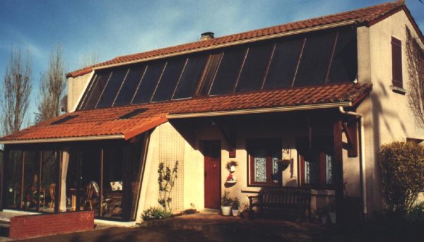

Faudrait pouvoir mettre un réflecteur orientable pour éclairer celui qu'est à l'ombre (solution Reiser) ... Sur la photo jointe, on voit les avancées de mur de chaque côté qui font de l'ombre. A l'époque, le thermicien m'avait dit que la protection contre le vent compensait les pertes dues à l'ombre.
Aucune idée si c'est vérifiable.
