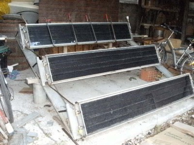

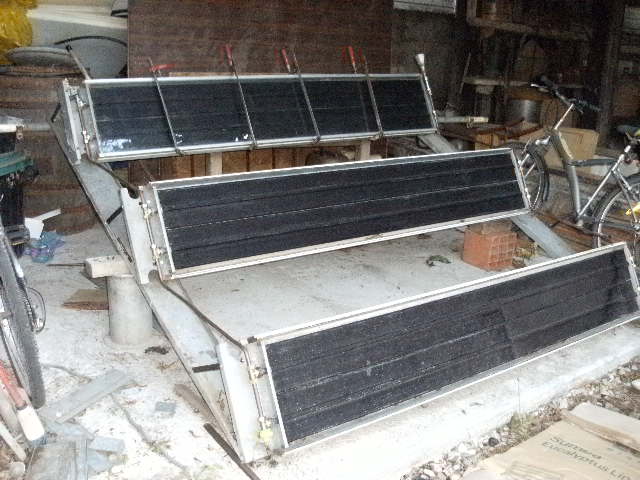

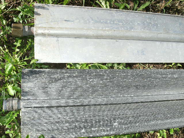

Salut à tous , salut Nicolas. Je vais essayer de t'envoyer un petit crobar que j'ai numérisé mais je ne suis pas sûr du résultat. J'espère que vous avez tous compris que je ne suis pas un informatitien . Hé bien .... je ne suis pas plombier non plus !!! pas de chance ! C'est con , mais vous allez souffrir !.... Je compte réaliser une petite installation avec 1.5m² de très vieux capteurs rénovés (photo à joindre) qui va réchauffer ... , je l'espère , ... l'eau qui entre dans le cumulus de 30l. . Je n'ai pas résolu tous les problèmes du ballon à l'air libre , notamment celui de l'évaporation. Bon , c'est un autre sujet mais si vous avez des idées lumineuses...je suis preneur !.. merci pour votre future sollicitude !

c'est des vieux C2 de Giordano !
tu devrais nous faire un petit schéma de ce que tu envisage de faire, sur papier, si tu y arrive pas sur ordi, et tu le prends en photo.

j'avais vu la photo 1 ce matin avant de partir, avec la 2 c'est plus parlant.
