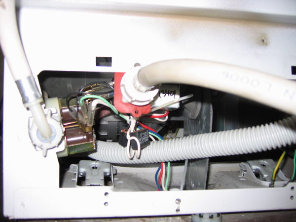

J'envisage la transformation de mon lave-linge de 10 ans pour le connecter solaire.
J'ai un souci : je n'ai pas repéré quel tuyau peut correspondre à l'essorage.
Une idée ou une méthode ?
C'est un Brandt vb830T. La photo est celle de l'avant avec la façade démontée.

Salut Yves, Tous,
Moi y'en à pas comprendre
Qu'est c'que tu veux faire avec l'essorage ????
Le rinçage à l'eau froide....p't'être, le lavage à l'eau solaire surement, mais l'essorage.....En tous cas, les toyos qu'tu nous montres sont ceux d'la prise de produits dans les bacs (comme chez l'discaire...) et tu dois vouloir agir sur les electros qui sont à l'arrière vers l'alimentation...non ???
Si c'est l'cas...passes derrière pour faire la photo
A tout', Patoche,

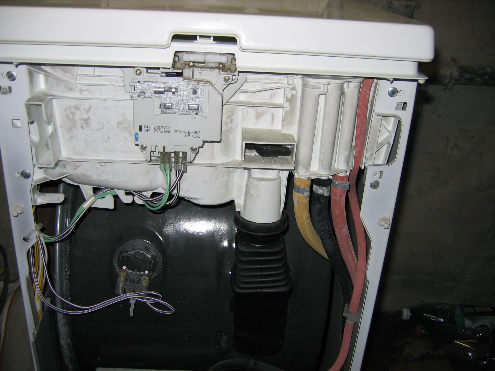

Oui Patoche, tu as raison, c'est le rinçage.
La photo de derrière, en plus d'être floue n'apportera rien de plus. Ce sont le même tuyaux qu'en façade, qui partent de la même vanne de distribution. Elle ne nous apprend rien sur la fonction des tuyaux.
même si c'est là qu'il faudra agir. Le quatrième tuyau est plus petit et ne vient (ou ne va pas à ) pas de la vanne.
Yves

Yves,
tu as donc une electrovanne triple. La premiere gere le prelavage, la seconde le lavage et la troisieme le rincage. C'est genial, car c'est le cas de figure le plus simple pour faire la modification !
Pour determiner avec certitude qui fait quoi, il te suffit de suivre les 3 tuyaux d'amenee d'eau vers le bac a savon. Le bac comprend 3 compartiments, par conventions celui qui est repere I est le prelavage, le II le lavage et le III le rincage. Il te suffit donc de reperer quel tuyau va a chacun.
En remontant dans le post tu retrouveras en detail ce qu'il faut faire et ne pas faire, mais il faut retenir que :
-rincer avec de l'eau chaude ne rince pas bien et que l'on retrouve toujours des traces de savon quand on le fait ...
-appliquer de l'eau chaude sur un linge sec a tendance a fixer la "crasse" (la crasse meme mais surtout ses couleurs...), donc quand on rentre de l'eau chaude au prelavage sur du linge sec, ben on fait pire que mieux, il serait meme preferable de se passer de prelavage.
Tu vas me repondre que certains programmes ont un prelavage chauffant, ce a quoi je te repondrai oui, MAIS l'eau est chauffee seulement lorsqu'elle est dans la cuve et donc lorsque le linge est mouille => et dans ces conditions pas de "fixation" de la crasse, le prelavage est alors vraiment performant.
Bonne modif, il te reste juste a trouver une electrovanne simple, et le tour est joue.

Voici des nouvelles de mon lave-linge ... qui continue à tourner comme une horloge.
Changé la pompe et viré la chaussette qui s'était glissée entre le tambour et la cuve, et avait du coup sorti le tuyau connecté à la cuve
Maintenant que j'ai installé l'arrivée d'eau chaude dans le local et une vanne thermostatique, je viens de mettre une électrovanne simple voie en plus, alimentée en eau mitigée. Je l'ai connectée sur le tuyau du milieu. Après une première lessive, çà à l'air de fonctionner.

Après quelques lessives, un petit retour d'expérience.
Le tuyau n'était pas le bon, l'eau chaude n'était utilisée que quelques secondes en fin de cycle.
Je l'ai donc permuté. Maintenant, l'eau chaude est utilisée, mais pratiquement sur tout le cycle. Donc y compris pour la phase de rinçage. Le linge est chaud à la sortie.
Je suis déçu.
Ramsès, tu aurais une solution ?
Yves
