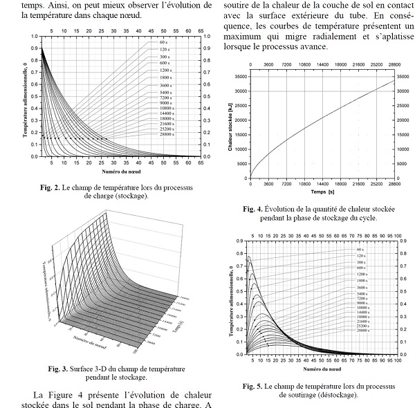

Je suis en train de mettre en place ma « petite » foreuse sur une machine hydraulique# Malheureusement je ne suis pas sur place et j’ai besoin de me dégager pas mal de temps pour mettre au point le système hydraulique# Par ailleurs il me manque le train de tige et j’attends une bonne occasion (le bon coin…) pour m’en procurer un capable de descendre à 20m.

Christophe68 a écrit :Je n'ai pas très bien compris ce que tu entends par "injection axiale", mais si tu veux injecter l'eau de 35m² de capteur jusqu'à 15kw dans un seul puits de 15m, tu auras une densité d'un kw/m impossible à absorber#
Aujourd’hui dans les forages associé aux PAC pour le chauffage 2 types de sonde sont possibles, la sonde en U PE ou une amélioration de celle-ci la sonde axiale
Cette dernière permet d’augmenter fortement les échanges thermique entre le fluide et le milieu encaissant c’est en quelque sorte un double tuyau droit l’un dans l’autre de type métallique. Pas de problème d’insertion, maximisation des échanges et augmentation de la puissance transmise.
Pour un U tube PE avec une conductivité thermique faible nous pouvons transférer globalement de l’ordre de 10 W/mètre par degré (donnée que l’on retrouve dans l’exercice du plancher chauffant) ce qui est déjà pas mal car sur 15m et sous 10° de delta on peut transmettre 3 Kw avec du PE.
Compte tenu des performances de la sonde radiale avec des coefficients de conductivité bien supérieure on peut espérer s’approcher des 15 Kw sur un ou 2 puits. C’était juste pour montrer qu’il est peut être possible sur 2 ou 3 puits centraux de pouvoir injecter toute les calories, ce qui réduirait d’autant la difficulté du maillage complexe d’un BTES sans réduire l’efficacité de celui-ci tout en dissociant les zones d’injection des zones de restitution dans les forages sans recours au complexe double U tube dans les forages plus étroits.

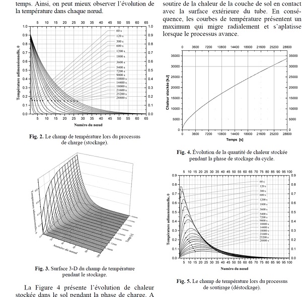

Par ailleurs le choc thermique est non seulement significatif (voir graphique T° entrée et de sortie des puits sur l'étude du stockage dans la roche) mais durable car la capacité calorifique associée à la conductivité du milieu (diffusivité) est plus rapide que la hausse du gradient thermique ce qui veut dire que le milieu encaisse toutes les calories sans hausse significative de température à court terme (quelques jours).
Cependant compte tenue des phénomènes en jeu, il est fortement souhaitable de simuler tout même si les études ont déjà pas mal déflorés le sujet.
Christophe68 a écrit :Ce n'est pas une bonne idée de dissocier les puits d'injections et de restitutions. Suplus de travail pour un résultat mauvais. Il faut un bon mètrage de tuyau, surtout en injection sans réservoir tampon, qui répartirait la puissance crête, même si le coaxial est meilleur. De plus en cycle cours (jour/nuit), tu perdras le gradient de température au voisinage des tuyaux.
Il me semble que si le milieu encaissant permet d’encaisser le pic journalier il devrait pouvoir restituer le pic de demande. Je me base sur l’étude du fichier Pdf que j’ai mis en ligne sur ce sujet : stockage journalier roche étude.pdf qui montre l’évolution du gradient de température sous forte puissance en injection et en restitution sur 8h. Je t’invite à regarder ce fichier de 2 pages très intéressant.
Ce modèle d’étude très bien expliqué (équation à l’appui) est un des points clé du BTES amélioré car il permet de modéliser le phénomène sur 8h (minute par minute) d’un puit de stockage.
Par extension, cette l’étude est la clé qui permet de rendre le projet réalisable et rentable à l'échelle individuelle en débutant la réalisation par le centre du BTES associé à une PAC.
Ce centre qui peut être le lieu d’injection de calorie serait alors beaucoup plus simple à appréhender car l’ensemble du réseau d’injection passera par-là (voir schéma).Ce qui permet de dissocier le réseau d’injection du réseau de restitution (moins complexe en réseau de plomberie) et je pense plus performant car centrer au milieu du BTES.
Sur les graphes on peut constater que le milieu rocheux encaisse non seulement la charge (de manière linéaire) mais restitue également la forte décharge sur un rayon contenu dans 50 cm de sol (8h d’étude).

Fred77 a écrit :J'ai creusé un peu la question du stockage dans le sol pour mon projet de serre solaire. Dans mes recherches sur suis tombé sur des projets hollandais de stockage des calories en aquifère. Les français ont voulu copier mais sans succès. En hollande l'eau dans la nappe phréatique est presque statique, sur le site français l'eau se déplace de plusieurs centaines de mètre par an dans la nappe. La chaleur partait chez le voisin. Voici le rapport: http://infoterre.brgm.fr/rapports/RP-60768-FR.pdf
J'avais pris contact avec la chercheuse qui avait mené ce projet et elle m'avait mis en garde sur l'eau qui peut transporter les calories stockées.
Je n'ai pas eu le temps de lire tout vos échanges, vous avez peut être déjà abordé le sujet.
Merci pour l'info. C'est étonnant pour les projets hollandais, car on utilise justement la nappe phréatique comme source froide pour les PAC avec deux puits distants d'une dizaine de mètres et ça marche très bien (dans le sens ou les calories sont parfaitement évacuées). Il s'agit peut être d'une nappe captive statique? Je connais mal la géologie.
On a déjà abordé le sujet. J'avais imaginé creuser une trancher pour former un bassin de grande dimension (200-500m) et isoler l'eau à l'intérieur, mais je suis arrivé à la conclusion qu'un bassin de grande dimension en surface restait l'option la plus économique pour une installation collective.
Fred77 a écrit :Mais dans du calcaire il peut facilement y avoir une nappe phréatique??
Dans le calcaire je ne vois pas trop comment. Mais sur la couche au dessus il peut y avoir des écoulements.
Il y a un ruisseau qui passe si j'ai bien compris?
lilian07 a écrit :Comme les dimensions sont critiques le stockage par bassin devient un concurrent sérieux mais alors il faudrait l'isoler très significativement et j'ai du mal avec ce type d'approche et aussi parce que je suis fortement engager dans le "type BTES"
L'isolation se fait par le dessus avec une dalle flottante ou avec une armature en dur et sur le pourtour. Le capteur solaire est situé au dessus.
J'ai montré un exemple en page 6. L'isolation en terre est inutile pour un bassin de 10m de coté, les 100m² fournissent assez de surproduction pour compenser les pertes globales.
lilian07 a écrit :Il y a peut être une erreur de calcul car 15 jours de diffusion (1.5 mm²/s) dans mon BTES correspond à un rayon de 1.4 m (rayon de pénétration de la chaleur dans le calcaire) sur 15m de haut (profondeur des forages 18m) ça donne environs 91 m3 de roche.
Oui le calcul est juste.
lilian07 a écrit :soit dans mon cas 11 jours de soleil qui fera passer le milieu de 10° à 40°....en 15 jours on serait donc approximativement à 52°dans la roche,au-delà la diffusion va poursuivre son chemin plus loin (au-delà du rayon de 1.4m)
Oui mais attention! Si tu as bien un dT moyen de 30° dans tes 91m3 de roche, la température dans ton cylindre ne sera pas uniforme. Tu auras une courbe de température qui ressemblera à une fonction de type 1/x, c.à.d. que la température va grimper en flèche au voisinage du puits et dépassera les 100°. Je n'ai pas trop le temps de développer ce soir, mais je reviendrais dessus plus en détail, je compléterais mon post demain.
