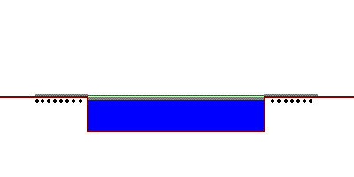

Pour le bassin, ça demande aussi pas mal de réflexion et de travail (toutefois beaucoup moins que le BTES).Rien n'empeche de mener l'étude en parallèle.
Il faut je pense pouvoir l'isoler sur toutes ses faces (type tank stockage) moins éventuellement le fond.
Ensuite faire un système isolant flottant type planché chauffant noir (avec vitre polycarbonate) pour capter les 100m2 de soleil.
Dans ma recherche du capteur solaire robuste et à très bas coût ,j'étais arrivée à la réalisation d'un capteur type plancher chauffant noir avec PER noyé au pas de 5cm dans une faible épaisseur de mortier béton 2cm (inertie de 10 minutes mais capteur low cost indestructible à 22 euros/m2 avec plaque de polycarbonate pour la performance à mi saison).
Avec l'approche du double emploi fermeture du bassin et capteur low cost on arrive à quelque chose de très intéressant.
Il faut pouvoir rendre étanche le tout (bâche EPDM).
L'avantage c'est que les paramètres sont mieux maîtrisés (entre 60 et 80 Kwh de stockage/m3 au lieu de 15 à 30 kwh pour un BTES).
On peut travailler en pression atmosphérique "system" drain back avec simple pompe que j'affectionne particulièrement pour la simplicité (avec ou sans les capteurs ATMO de par le soleil).
La mise en oeuvre du système est plus simple de toute évidence et la masse critique du stockage est moins pénalisante.

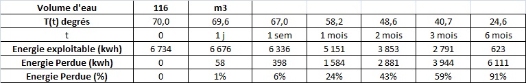

Afin d'exploiter au maximum les propriétés du bassin (proposition de Christophe68) et ne pas passer à coté d'un stockage plus simple qu'un BTES (avec forage) j'ai évalué la faisabilité d'un ATES (stockage par bassin) avec ce fameux bassin de 200 m3 existant.
Les calculs prédictifs sont bien plus simple et se résume à une équation diff simple.
J'ai donc fait une approche de calcul avec l'aide du fichier joint d'analyse d'un ATES célèbre de 75000 m3.(voir Fichier joint)
Premier résultat en isolant sur les 6 faces avec 30cm de PSE (ce qui est déjà conséquent et très coûteux) J'obtiens en considérant que j'exploite la chaleur sans PAC jusqu'à 20° (ce qui est très optimiste) :
Début de l'expérience : 1 septembre avec température du bassin à 70°, température moyenne externe 7.5°, pas d'injection de calorie après le début de l'expérience et avec l'isolant dans le bassin de 200 m3 il me reste plus que 116 m3 d'eau.
premier problème, je perds 43% de l'énergie en 2 mois soit au 1 novembre avec une température de 48° résiduelle (sans avoir soutiré de la chaleur).
2) l'isolant PSE est très coûteux(15 euros/m2/10 cm d'épaisseur) soit 12 000 euros d'isolant.
3) il faut par ailleurs isoler avec de l'EPDM qui reste le point le plus délicat du bassin (étanchéité)
4) Enfin la partie supérieur du bassin reste sensible car flottante et devant être étanche également au intempéries.
Je vous laisse le fichier Excel que j'ai réalisé à partir de l'exercice du bassin de stockage en pièce jointe et qui permet d'évaluer les pertes d'un bassin ou ballon de stockage thermique. Vous pourrez voir ainsi simplement l'influence des paramètres externes (température de l'eau, température de l'extérieur, épaisseur de l'isolant,volume du bassin....)
On pourrait poursuivre en évaluant un ROI et évaluer à partir de quelle quantité d'eau le bassin devient rentable....
Pour l'heure, à défaut d'avoir évalué l'ensemble des cas intéressants, je n'arrive pas à voir l’intérêt, hormis éventuellement avec l'association d'une PAC donc exercice à poursuivre....

Bonjour Lilian,
Les bassins aux parois isolées sur tes schémas résultent plus d'un travail d'intuition que d'une vraie étude des propriété de diffusion en terre.
Sur ce schéma on peut voir le bassin avec l'isolation (en gris) telle que je la conçois:
Avec une hauteur de 2m, l'inertie thermique de l'eau ne permettra pas de stocker toute l'énergie thermique apportée par les capteurs durant l'été. La température de l'eau devrait atteindre les 100° avant la fin de l'été, ce qui amènerait à injecter de l'eau froide en complément dans le bassin.
Une façon de limiter cette perte d'énergie, consisterait à faire circuler l'eau du bassin via des tuyaux (en noir sur le schéma) placés sur le pourtour, à quelques centimètres en terre, sous l'isolation.
Cela aurait pour effet de préchauffer la terre en périphérie du bassin l'été pour en réduire la déperdition l'hiver.

Merci Christophe68.
Merci pour la critique. J'ai choisit l'approche d'un isolant typique (type Ballon ECS) pour évaluer une situation de perte sans prendre en compte la diffusion trop complexe pour moi.
Cependant avec ce genre d'équation différentielle pour le cas d'un Ballon tampon nous pouvons réaliser une approche minorante et majorante Soit :
Cas parfait une simple isolation de 30 cm de PSE sur le haut du bassin (pas de diffusion on considère que la chaleur n'évolue plus dans la terre donc pas de pertes par le fond et sur les cotés) : même expérience 1 septembre, 70° dans le bassin,pas d'injection de calories entre temps et on se projette plus loin à 3 mois au 1 décembre.
Nous optenons une pertes de 16% avec une plus grande réserve (moins d'isolant) soit : 8 Mwh restant.
2eme cas défavorable isolant sur toute les faces : moins de réserve : 54% de pertes et 3,3 Mwh restant.
Visiblement la réalité ne peut se situer qu'entre les 2 situations à terme (perte par diffusion stabilisé).
Le ROI avec le schéma le plus favorable et sans prendre en compte l'étanchéité (bassin parfait étanche, je pense que c'est presque réaliste car il conserve l'eau)
PSE : 6000 euros (140 m2 de 30 cm)
Dalle flottante : 3000 euros si je prends le polycarbonate de serre à 6 euros/m2 (il faut peut être voir une dalle sans verre mais je doute du rendement, en révanche extrême simplicité).
Je pense que l'optimisation du coût et de la fonctionnalité doit venir de ce fameux isolant de surface et qu'il n'est pas forcement nécéssaire de mettre un EPDM d'étanchéité ce qui serait une des clés pour rendre le système fiable et rentable dans le temps.

Je penche aujourd'hui plutôt sur une isolation 5 faces ou 1 face très débordante dans le cas d'un bassin de faible profondeur(mon cas).
Pourquoi penser que la PAC est nécessaire pour le BTES, à cause de la taille critique ?, comme je l'ai évoqué les experts du BRGM m'ont permis de conclure sur la faisabilité à l’échelle d'une résidence comme la mienne (1500 litres de fioul). La PAC si elle est nécessaire pour le BTES (système de sauvegarde et qui permet d'avoir un meilleurs rendement) sera peut être nécessaire pour le bassin (exploitation des température en dessous de 30°).Christophe68 a écrit :Le principal avantage c'est l'économie de la PAC. Une PAC de bonne facture, c'est 10.000€ pour une durée de vie du compresseur de 20 à 30 ans.
Avec une consommation électrique réduite de 97 à 98% contre 80% dans le meilleur des cas pour la PAC avec BTES.
Sur Econologie il y a une maison avec 60m2 de panneaux et un stockage de 70m3 à l'intérieur de la maison.
Avec l'idée d'utiliser le bassin j'en suis arrivée à la conclusion que je dois lever l'ensemble des éléments pour l'ATES et le BTES pour conclure sur le choix du projet. Je n'exclu aucune hypothèse d'autant qu'avec le simulateur BTES et la prise de contact avec les experts du projet Solargem j'arrive au bout de la problématique BTES.

Pour la couverture de ton bassin, j'ai pensé à une structure de serre agricole à pieds droit. Tu peux en trouver qui font 10m de large sans trop de difficulté. Il te faut des supports de culture (barres horizontales de la largeur du tunnel espacé de 2m) sur lesquels tu pourrais poser un isolant. Tu coupes les pieds pour réduire au maximum le volume. Une serre de ce type te revient entre 5 et 10€ du m². C'est prévu pour résister aux intempéries, au poids de la neige et tout et tout.
Réaliser une structure en bois d'une portée de 10m qui résiste au poids de l'isolant, de la neige, au vent, ce n'est pas évident. Il faut déjà des poutres de grosse section!!

Merci Fred pour cette idée, j'avais dans l'esprit soit des fermettes de 11m espacées de 1 ou 2 mètres soit une couverture type chevron qui se développe pas mal en maison bois (la moins coûteuse)....on trouve beaucoup de fermette d'occasions avec les bacs aciers...ça se monte rapidement, simplement et ça permet de résister en première approche à 100 kg/m2 pour un prix d'environs 15 euros/m2 sans isolant, les coefficients de sécurité sont moins important dans ce cas car il n'y a pas d'habitant en dessous. La neige est plutôt rare dans le coin et le bac acier permet de mieux résister à ce type d’intempérie. Autre point important le bac acier noir permet de réaliser une couverture captante optimum avec une couverture e polycarbonate ou type serre agricole comme celle du post précédent en type toiture monopente multiple de ce genre mais avec plus de pente.
Les aciers de serre semble être une bonne alternative car ça réunit pas mal d'avantage et puis c'est très bon marché.
Pour résumer sur l'ATES (entièrement auto construit avec durabilité sans intervention limitée) :
Je dirai pour l'heure :
-une toiture captante avec isolation et récupération de chaleur PE, Polycarbonate,bac acier, fermette, isolation 30 cm laine de verre : 35 euros/m2 (120 m2)
-de l'isolant de bordure ou de mur de bassin (PSE) : 7 euros/m2 (80 m2)
-EPDM + géotextile (200 m2) : 10 euros/m2
Pas de capteur tube
Total : 6750 euros
Dernière approche un peu grossière : puissance restituée par le toit (bac+PE+polycarbonate) 250 Kwh/an/m2 soit 20 Mwh et il me faut environs 1 m2 de ce capteur pour élever de 1° mes 200 m3 d'eau (suffisant pour dans mon cas pour atteindre mes 70° (capteur PE avec ensoleillement de 50% de la journée sur 80m² de capteur) : rendement du capteur 20 euros/m2 pour 250 kwh/an
Le temps de montage n'est pas évalué car je n'ai pas suffisamment d'expérience dans le domaine de la couverture mais je pense qu'en 10 jours à 2 c'est jouable.
Je dois avouer que pour une première approche c'est encourageant.

Je n'ai pas connaissance d'ATES isolés thermiquement sur les 6 faces.lilian07 a écrit :A mon humble avis, si on regarde bien les schémas des différents systèmes de stockage il y a bien des ATES isolés sur les 6 faces car le plus gros problème reste pour le coup la conductivité de l'eau en contact avec les faces externes du stockage et pour un bassin à ciel ouvert nous avons les plus hautes températures en haut du stockage.
Pour le gradiant de température on appelle cela la stratification. C'est généralement un effet recherché, mais on peut le casser facilement sur un petit bassin.
Oui. Les experts du BRGM n'ont probablement pas eu le temps d'approfondir ton cas particulier.lilian07 a écrit :Pourquoi penser que la PAC est nécessaire pour le BTES, à cause de la taille critique ?, comme je l'ai évoqué les experts du BRGM m'ont permis de conclure sur la faisabilité à l’échelle d'une résidence comme la mienne (1500 litres de fioul). La PAC si elle est nécessaire pour le BTES (système de sauvegarde et qui permet d'avoir un meilleurs rendement) sera peut être nécessaire pour le bassin (exploitation des température en dessous de 30°).
Dans les deux cas il y a un problème de taille critique. Mais dans le cas du bassin elle est repoussée pour plusieurs raisons par ordre d'importance.
La première est que l'eau est un fluide, ce qui évite l' hystérésis du BTES.
La seconde est que la capacité thermique de l'eau est plus importante, ce qui permet de réduire la profondeur donc la surface de paroi périphérique.
La troisième est la circulation de l'eau en périphérie qui contribue au réchauffement de la terre sur le pourtour.
La quatrième est la géométrie de la structure qui s'apparente en première approche à un disque (propagation linéaire), avec une conséquence favorable sur la diffusion.

L'apport solaire, 120MWh/an sur 100m², correspond à 8 fois ton besoin (15MWh/an).lilian07 a écrit :Dernière approche un peu grossière : puissance restituée par le toit (bac+PE+polycarbonate) 250 Kwh/an/m2 soit 20 Mwh
Je tablais plutôt au dégrossi à 45 MWh récupéré, pour aboutir au 15MWh final en tenant compte des pertes.
