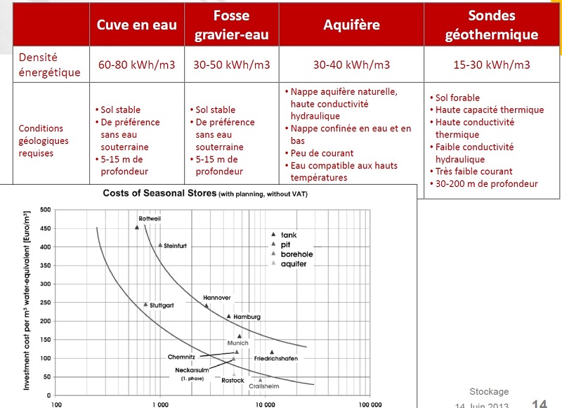

Pour les ATES, en fait des WTS, tu trouveras la liste des WTS connues en Europe sur le site :http://solar-district-heating.eu/Servic ... abase.aspx
Ce document sur la construction particulière d’un petit WTS qui montre l’isolation : http://eprints2.insa-strasbourg.fr/1336/2/ANNEXES.pdf toutefois en cherchant un peu plus lorsque les stockages sont très grand l'isolant est minimisé en partie basse.
Les schémas des type de stockage sur ce post que j’ai donnée plus haut montre également que dans les techniques de construction des WTS il y a de l’isolant au moins sur 5 faces.

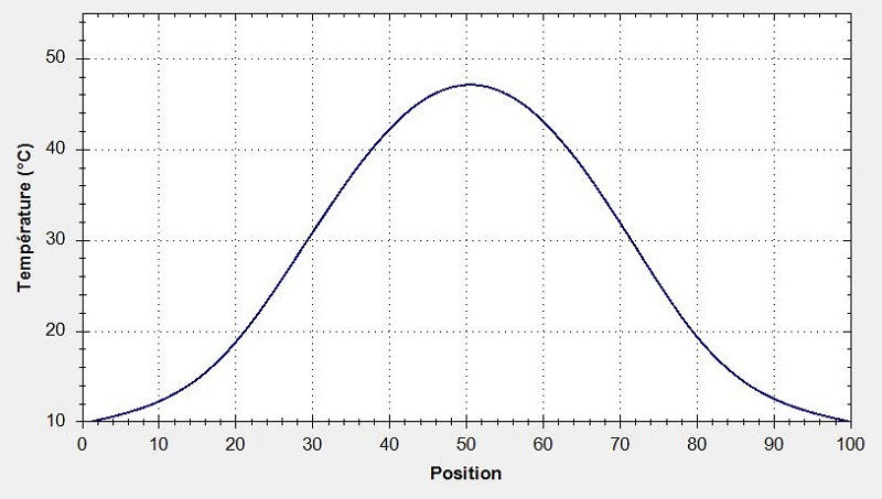

Sur ton graphique, la température retombe à 24°, 18h après la fin de l'injection.
Il faut cliquer sur "septembre" "octobre" "novembre" pour voir comment celle-ci évolue en statique, en appliquant "0" comme paramètre d'injection pour ces mois.
Tu gagnes en gros 10° sur ton schéma, donc sans PAC c'est mort, mais il te restes de la marge niveau puissance. Tu peux aussi monter le débit pour réduire la température des pics: saumure => débit dans les sondes.

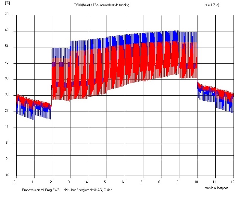

voici la courbe annuelle au bout de 2eme année : (16 puits 4x4) "pour voir une courbe annualisée, double clic sur la courbe mensuelle"
l'intégration des pics est réalisée par la présence d'un ballon tampon (simulation d'injection de puissance moyenne d'ou une courbe un peu cubique mais réaliste)
Lorsque j’évoque mes dernières simulations : 16 puits centraux sur 2m de rayon qui m’amène à un rendement de 11% sans PAC et 24% avec une PAC c’est pour pouvoir tenter de comparer 2 types de stockage dans les même conditions (WTS 39% avec PAC (énergie exploitable >10°) et 18% sans PAC (énergie exploitable >25°) avec un calcul défavorable). Au final, c’est bien l’énergie que je vois à partir d’une date (1 décembre en l’occurrence) et qu’il me reste dans le stock au-dessus de la valeur exploitable donc les 11% sans PAC ça veut simplement dire que je peux soutirer 11% de ce que j’ai injecté en surplus en été sans PAC. Soit de 25° à 31° sur 300 m3 de roche…environs 1 Mwh ce que je trouve déjà pas mal.
Pour ce qui est de la simulation, j’ai bien simulé une charge durant les mois d’hiver pour affirmer les 11% et le programme EWS n'a plus vraiment de mystère pour moi. Pour injecter les calories, j’ai également évalué à l’aide d’un petit programme Excel chauffage solaire (Herve Silve) mes besoins. Couplé à la production des 32 m2 de capteur tube, j’ai donc à l’endroit ou j’habite les surplus d’énergie comme les besoins en chauffage mois par mois. Avec ce surplus de puissance solaire simulée en été, et les besoins d’hiver (chauffage capteur tube déduit) je peux simuler avec EWS l’ensemble du système modulo les pertes de liaison (à ne pas négliger).
Ceci afin de pouvoir statuer sur in fine une rentabilité qui me donne une faisabilité (ce qui pourrait être interprété par une proportion chronique à vouloir minimiser les installations…).

Je reste confiant avec mes dernières simulations sur 16 puits....
- rendement stockage thermique.jpg (135.15 Kio) Vu 6968 fois

Pour ce qui est du coût respectif BTES vs WTS c'est un vaste débat.
Jusqu'à il y encore peu de temps, l'avantage était au BTES avec un prix plancher de 50€ le m3 d'eau équivalant.
Mais les derniers projets danois ont changé la donne avec un coût au m3 passé sous la barre des 30€ pour le bassin de Marstal (75.000m3) et d'autres projets plus grand (200.000m3).
Voir comparatif page 14 du pdf:
http://www.eurosolar.de/en/images/stori ... _Paper.pdf

J’ai réalisé beaucoup de simulation entre temps pour optimiser la géométrie des puits en particulier….et d’ailleurs ton document est très intéressant car on retrouve des géométries particulières et des liaisons entre puits que j’avais commencé à tracer sur un croquis.
Désolé pour le quiproquo sur le graphe annuel de charge/décharge du BTES en effet j’ai bien simulé une charge en hiver pour arriver à 11% sans PAC mais je n’ai pas mis le graphe correspondant. (j'ai corrigé en mettant à la fin ce qu'il faut).
Le fichier Excel (qui peut servir à d’autre) me permet permettant d’actualiser la puissance mensuelle transmisse par les capteurs ainsi que le besoin hivernal de la bâtisse dans mon lieu de résidence et EWS me permet de simuler le stockage saisonnier.
L’important n’est malheureusement pas simplement le BTES mais bien le système dans son ensemble (critères SPF5 que l’on retrouve dans les écris). Ce critère SPF (saisonnal performance Niv 5) correspond à la prise en compte de l’ensemble des éléments constitutifs du système en fonctionnement (du capteur aux émetteurs), facteur le plus complexe à déterminer mais facteur réel de performance et de comparaison entre 2 systèmes.
Exemple : le SPF5 pour un seul puit géothermique associé à des capteur solaire et une PAC montre que sans capteur thermique nous sommes à un SPF5 de 2.75 et avec des capteur thermique le SPF5 passe à 2.80, je vous laisse statuer sur la pertinence de l’utilisation d’une recharge thermique pour l’inter saisonnier dans un seul puit.
J’insiste pour dire que ces pics sont un faux problème mais ça demande à être vérifié d’avantage car le doute n’est pas permis.
Cet effet néfaste « d’hystérésis » provoqué par l’interface PEX roche est un effet indirect mais devrait être réduit de toute façon par le ballon tampon intermédiaire entre les capteurs et le BTES. Ceci devrait avoir pour conséquence de lisser les pics et d’autre part lorsque un plus grand nombre de puits sera réalisé à terme aura l’amplitude de ces pics sera réduit (pour moi ce n’est pas vraiment un problème mais je peux me tromper dans le raisonnement).
D’ailleurs pour réduire le temps de simulation et pour intégrer cet effet de ballon tampon je simule dans un premier temps uniquement la charge et décharge réelle mensuelle en injection et en extraction en fonction du résultat de la simulation Excel des capteurs.

Enfin, pour le BTES que j’optimise de jour en jour j’arrive à présent à une géométrie plutôt convenable et un rendement du stock de 25% (sans PAC) seulement sur 32 forages, mais je reste prudent car je dois vraiment faire une analyse contradictoire sur l’ensemble des paramètres et résultats obtenues.
Il faut encore que je consolide et que j’optimise en explorant d’autres pistes pour notamment augmenter « l’ éxergie » de l’ensemble du système ce que permet l'association du capteur tube et de plancher chauffant en augmentant la température d’injection d’un coté et en réduisant la température d’utilisation de l’autre.
J’ai par ailleurs pas encore trouvé le moyen de forcer le programme à calculer avec des types de géométrie de boucle d’injection et de décharge particulières (comme Darke landing par exemple)
J’estime que ce n’est pas vraiment si grave car la charge et la décharge des puits doit se faire de manière identique pour chaque puit donc pas forcement optimisé (on intègre juste un delta et un débit ce qui correspond à une puissance mais répartit équitablement sur l’ensemble des puits)
Enfin je limite volontairement l’injection dans les sondes à une température de 60° car je ne maîtrise pas vraiment l’influence de ce paramètre que j’estime "en moyenne", mais avec les capteurs tube et une pompe à débit variable on doit pouvoir rehausser cette température dans la limite de la perte de rendement.
En janvier mois le plus froid je décharge 1820 Kwh du stock qui résiste bien en fin de saison...
Ces résultats sont pour moi au delà de mes espérances et limite surprenant car dans mon cas on est à la limite de l'utilisation de la PAC pour un usage 100% solaire et des optimisations restant à réaliser....

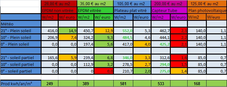

-le lieu géographique en France avec sa météo et son ensoleillement
-le type de capteur : tube, plan….
-le besoin en énergie de chauffage de la bâtisse : énergie consommée, taille, isolation….
Puis je couple les résultats à EWS qui me permet de simuler le surplus solaire réel injecté vers le BTES et le besoin réel de déstockage pour chaque jour de l’année dans mon cas particulière. Ca permet d'évaluer le SPF4 (système complet sans la partie plomberie avec une précision journalière).
La limite, en effet, c'est la simulation d'une puissance (injectée ou restituée) journalière en fonction de la date de l’année (limite fichier Excel de simulation). On pourrait toutefois augmenter la précision (donnée météo accessible au grand public) à l’heure voir à la minute (avec l’ensoleillement en fonction de l’heure de la journée) mais je ne pense pas que l’incidence soit capitale, du moins pas avant d’avoir optimisé d’autres paramètres plus structurant et plus important comme la géométrie ou la programmation de l’ensemble et/ou la disposition de l’ensemble du système constitué de ses éléments...

Avec 32 m2 de capteur tubes (optimisé pour chauffage d'hiver par ailleurs) mon bâtiment à besoin de déstocker 640 kWh en novembre, 1860 Kwh en décembre et janvier et 900 Kwh en février….Bien entendu les 32 m2 de tubes permettent d’assurer la couverture directe (sans déstockage du BTES) pour les mois d'Octobre et Mars.
Le surplus solaire ‘simulé Excel’ est d’environs 21 Mwh (le rendement solaire augmente avec un BTES mais n'est pas pris en compte) et j’ai besoin de ‘déstocker’ 5 Mwh en plein hiver….soit un peu moins que 25% du surplus….
J’ai par ailleurs pu détecter d’autres voies d’améliorations de rendement global du BTES que je n’évoquerai pas ici car pour l’instant non vérifiable et plutôt confidentiel.
Après pas mal de simulation (toujours avec des marges de sécurité) je pense qu’un BTES du type que tu as montré plus haut et que j’ai évoqué sur un schéma (injection centrale) est une des clés pour récupérer une partie des 75% d’énergie perdue à l’échelle d’une résidence...
Pour l’heure la marge de sécurité obtenue ne me permet pas de m’exclure de la PAC dont le COPA se situera autour de 5 ou 6 pour les mois de janvier et février (soit 500 Kwh électrique ou 60 euros).
Pour les mois de novembre et décembre je pense raisonnablement pouvoir m’en passer. Sans PAC mon ROI serait bien entendu réduit mais le système moins garantit dans sa globalité et moins performant en toutes circonstances et pour 50 euros c'est assurance plutôt intéressante.
Ce type de machine dans un tel usage moins de 10% du besoin avec un COPA de 6 devient un élément sans inconvénient et sans maintenance à vie (pourtant je ne suis vraiment pas adepte de ce genre de machine en géothermie classique dont l'empreinte sur l'environnement et très discutable).

Le plus grand WTS (on parle plutôt de PTES, bassin à couverture flottante) est celui de Vojens avec 200.000m3 et un coût de construction record de 21€ le m3!lilian07 a écrit :Je pense toujours que plus le système est grand, plus il est complexe surtout pour la couverture et l’étanchéité et surtout pour un Geostock de 2000 000 m3, chose inconcevable pour moi (mais je n’ai pas vraiment de preuve si ce n’est l’énorme prix des WTS malgré une simplicité apparente d’exploitation thermique de l’eau).
Le bassin de Vojens viens de délivrer ses premières calories cet automne.
J'ai trouvé quelques documents sur ces PTES.
Article sur Vojens:
http://www.ramboll.com/projects/re/sout ... at-storage
La construction du Sunstore 3 en images:
http://www.lsta.lt/files/events/2015-09 ... ghQ%29.pdf
Sur le stockage solaire à grande échelle en général:
https://www.iea.org/media/workshops/201 ... /furbo.pdf
Pas du tout, les PTES suivent une progression exponentiel ces dernières années, en particulier au Danemark (voir mes docs).lilian07 a écrit :Pour l’instant les WTS sont abandonnés au profit des ATES
La raison en est que ces PTES sont des extensions de réseaux de chaleur existants, alimentés initialement par des chaufferies, auxquels on a ajouté des capteurs solaires en complément.lilian07 a écrit :Tu remarqueras également que seul Darke Landing atteint 95% de couverture solaire et que même les gigantesques WTS on un complément thermique supérieur à 20%. A vrai dire je n’ai pas vraiment regardé la raison mais je pense que c’est lié aux pertes thermique qui sont non négligeables.
Celui de Marstal affiche un rendement de 75% et devrait encore s'améliorer. Celui de Vojens devrait atteindre 90% à terme.

Au sujet des deperditions thermique, j'ai enfin trouvé une petite merveille de logiciel 2D amateur permettant de visualiser graphiquement dans le temps et dans l'espace le gradient de température que subit n'importe quel milieu à la chaleur.
Toutes les données sont en dynamiques et sont extractibles en courbe mathématique (dynamique ou pas). Le système de "rejeu" est très parlant et c'est une approche par élément finies (programme itératif).
Voici un exemple sur le BTES à 2 mois dans la roche Calcaire. (un fichier de 100x100 pixels qui prend pas de puissance machine)
On distingue très bien l'influence du halo blanc hautour des températures centrales puis de la couverture thermique au dessus.
La courbe des température (coupe horizontal -4m de profonds) graduation axe des x (10 unités = 2m)
Je vois à présent de manière visuelle comment se propage et se perd la température au delà de l'influence des forages.
A l'aide de ce petit programme je vais pouvoir éventuellement poursuivre les simulations de manière plus réalistes et donc statuer sur la pertinence de certaines évolutions.
Je peux aussi par exemple statuer simplement sur l'intêret d'un système qui a fait l'objet de pas mal de débat concernant le "tunnel à galet".

Mais attention, il s'agit d'un logiciel de simulation en 2D!
Donc il ne te permettra pas de simuler les déperdition d'un objet en 3D , bassin ou BTES.
Enfin il peut être utile quand même pour son coté pédagogique.
Il te permet par exemple de voir la déperdition d'un BTES, vu en coupe de dessus, avec différentes disposition de puits, en faisant abstraction des pertes sur le dessus et le dessous (ce qui se passerait s'il était recouvert d'un isolant parfait au-dessus et en dessous), donc de placer une borne supérieure.

Dans la recherche d'un optimum en stockage thermique de masse inter-saison dans le sol à l'échelle résidentielle et après pas mal de simulations (des 100 ene) je dois avouer et confirmer que la PAC est nécessaire lorsqu'on envisage un ROI raisonnable (comparativement à un autre système de chauffage) même en auto-réalisation comme l'a suggéré Christophe68.
Par ailleurs l'association avec une PAC est non seulement une assurance de résultat mais permet de s'exclure d'une source de chaleur secondaire, elle est donc nécessaire également à grande échelle (communauté avec réseau de chaleur partagé) car elle permet d'atteindre les performances des chaudières utilisant des ressources fossiles.
C'est donc le système que je regarde à présent.
En reprenant la copie du système dans sa globalité (capteur,stockage, plomberie, gestion et émetteur) et en reprenant par le début c'est à dire l'optimisation du capteur je découvre un autre chemin possible.
J'ai essayé d'obtenir le meilleurs rendement au profit du chauffage à l'aide d'un capteur solaire (thermique) auto-installer voir amélioré et j'ai remarqué (alors que j'étais pas convaincu auparavant) qu'il est intéressant de pouvoir réaliser une approche par le coût à l'énergie produite.
Dans un système performant il est important de s'insérer dans une logique de maîtrise du budget afin d'éviter les écueils avec les systèmes intermittent que sont les EnR mais surtout pour les comparer à certaine sources utilisant des énergies fossiles.
En compilant et croisant pas mal de réalisations et mesures disponibles chez les auto-constructeur ainsi que certaines données constructeur associés au simulateur en ligne de performance de capteur thermique on obtient des résultats très intéressant :
J'ai considéré dans un premier temps qu'on utilise un émetteur capable de restituer une température de 40° et qu'on puisse capter de l'énergie jusqu'à une température de 0° extérieur, voici les résultats qu'on obtient avec les différents capteurs et hypothèses suivantes :
Mon comparatif est effectué sur 5 capteurs et j'ai même ajouté un panneau photovoltaïque utilisé pour le chauffage (aberrant à première vue mais qui a son utilité dans ce comparatif).
J'ai comparé un nappe solaire EPDM, avec et sans vitrage, un capteur tube et plan ainsi qu'un panneau photovoltaïque.
Le capteur nappe solaire pour piscine (non vitré) ne peut atteindre les performances minimum requises par 0° extérieur (énergie restituée nulle lorsqu'on veut atteindre 40°) mais je l'intègre quand même car son importance devient capitale l'été et lorsqu'on fait un petit bricolage pour l'hiver en y ajoutant une vitre type polycarbonate 4mm pour serre.
le capteur plat vitré ainsi que le tube sont des capteurs commerciaux.
Les prix indiqués sont au m2 de capteur correspond au prix d'achat sur le marché européen.
On obtient donc une puissance moyenne par m2 de capteur ainsi qu'une quantité d'énergie produite par euro investie sur l'achat du capteur ( Il faudrait poursuivre avec l'installation globale dans un premier temps et aussi ajouter la durabilité du système dans un deuxième temps pour pouvoir vraiment statuer au final sur l’intérêt d'un investissement durable).
Voici les résultats :
On remarquera que même par 0° par temps ensoleillé un capteur type moquette EPDM associé à une vitre polycarbonate produit plus d’énergie par euro investi que n'importe quel capteur commercial. On remarquera également qu'un capteur tube fait jeu égal avec un capteur PV détourné pour l'usage thermique (le capteur PV qui devient aujourd'hui très performant et peu coûteux).
Il y a fort à parier qu'un PV l'hiver dépasse les performances (retour sur investissement) d'un capteur tube pour produire de l'eau chaude lorsqu'on l'associe à l'ensemble des éléments (plomberie, ballon tampon solaire et circulateurs...)
Le comparatif PV a son importance dans mon cas, car le PV peut non seulement servir à "écraser" la consommation électrique des différents éléments du chauffage (circulateur, régulation et électrovanne...) mais en quantité plus importante moyennant une gestion intelligente il peut venir soutenir la consommation de la PAC en hiver (de manière anecdotique toutefois) tout en fournissant un complément ECS avec un ballon électrique en stockage d'énergie perdue.
En revanche un tel système devient difficile à optimiser, ce qui revient à trouver l'optimum du système ainsi réalisé dans sa globalité (PV, capteur thermique, stockage,PAC, gestion thermique et électrique, émetteur....)
