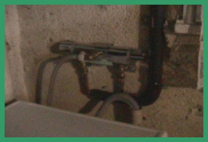

Comme je suis au rab d'eau a bonne température, j'ai tout simplement choisi de faire toute la lessive a l'eau chaude. Un mitigeur de récup. me
calle une température entre 40 ° et 60° au choix .
Une petite photo ( pas très bonne) pour preuve :cool:
jean paul
