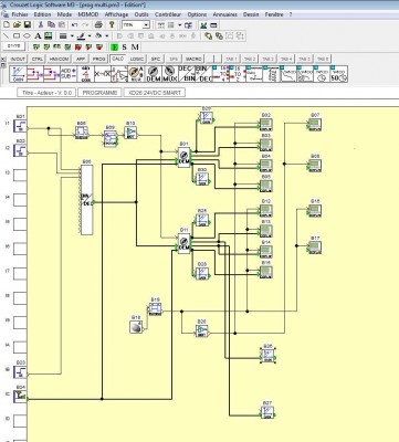

Message par papoune47 »
Re
une petite image avec des blocs gain rajoutés en sortie des démultiplexeurs.

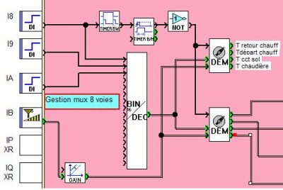

Messages : 1519
Message par valtrede »
J'utilise directement les valeurs en sortie des demux, par contre j'ai un seul bloc gain juste après l'entrée analogique

Merci Valtrede et dede que je viens d'avoir au telephonne
.ça marche enfin.
En fait j'avais mal initialisé mon M3.
Je vais simplifier mon prog avec seulement un bloc gain.
