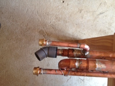

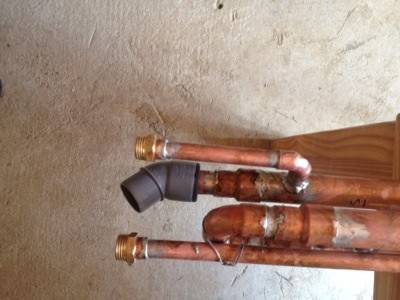

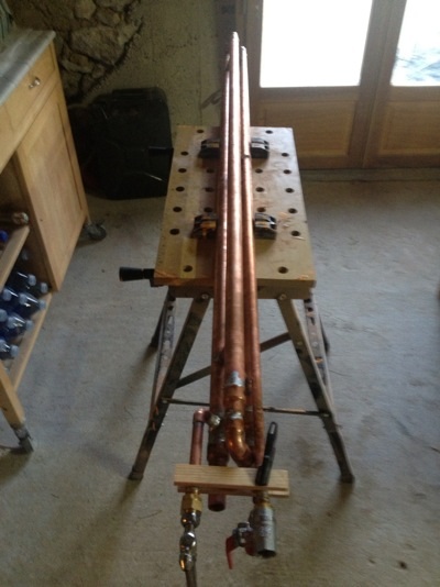

suite à la découverte du site siphonechangeur de lebritish, j'ai décidé a mon tour de me lancer dans la récupération des calories perdues des 30min quotidienne interminable de douche de ma femme :cry:
je suis donc parti sur deux tubes 20/22 et 26/28 emboîté l'un dans l'autre sous forme de siphon de 1,5m, les eaux grises (usées) passe dans le tube de 20, l'eau froide passe entre le 20 et 26 permettant un préchauffage avant de rejoindre me mitigeur de la douche, voici quelques photos:
le tout est rentré dans un pvc de 125 isolé par du liège en vrac:
je testerais l'efficacité du système des la première douche de madame cette semaine j'espère

Les eaux grises dans du 20 mm c'est la catastrophe assurée
Déjà avec du 32mm (PVC) c'est short avec des douches gros débits :roll:
Une femme ça a des poils et surtout des cheveux , ils vont se régaler avec le savon dans un si petit tuyau 8-)
J'avais pensé à utiliser du 32 et du 40 mais le vendeur le vends par 6 mètres uniquement :cry:
Vu le prix des barres c'est inabordable :-x
Avis perso

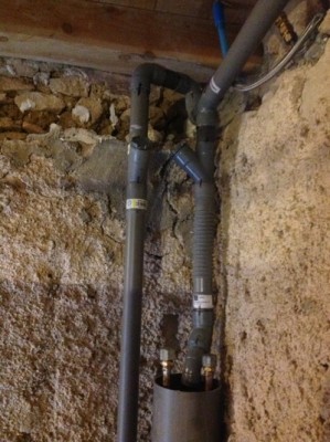

il faut qu'il y ai le maximum d'échange donc le but est de remplir le maximum les tubes, des que les tubes sont remplis, le trop plein fait son boulot (voir photo), ça fait 20mm plus 40 pour moi ça suffit.
Pour les cheveux gras de ma femme :-D , lebritish a eu une superbe idée, c de placer une vanne de nettoyage en amont du siphon, la mienne n'est pas encore montée, mais un petit nettoyage à 3 bar de temps en temps et on repart nickel

l'eau de la douche arrive par le pvc de 40 en haut a droite
il passe en priorité par l'échangeur, dans un tube de 20mm, on a déjà un peu testé et cela fonctionne nickel. cet échangeur est un siphon donc l'eau tombe, remonte et retombe pour rejoindre l'évacuation de ma fosse toute eaux.
Si le débit est trop important pour le tube de 20, il y a un trop plein de pvc de 40, l'eau passe par le trop plein et des que le tube de 20 le permet l'eau repasse par celui ci
je met la photo du haut du système:
@plus

Donc tous les dépôts vont se retrouver dans le tube de 20 mm. :roll:
Quant tu vois la "pâte" sur 2 ou 3 mm qui tapisse les tuyaux d'évacuation
, et qui tiens très bien dessus en plus, cela va encore réduire ta section. :sad:
Donc le débit va tomber et les dépôts encore plus se déposer.
Un purge a 3 bars ne te donnera pas la possibilité de nettoyer le dépôts du tuyau. C'est une saloperie qui s’accroche bien, déjà sur du PVC ça tiens alors sur du cuivre c'est le régal pour elle :roll:
Dans mon magasin je m'occupe de l'évacuation des eaux de condensation des blocs de clims. C'est fou la rapidité avec laquelle les tuyaux de 32 ou 40 mm se bouchent :-x
Et ces algues qui tapissent le tuyaux n'ont que les poussières pour se nourrir.
Tes essais sont fait avec des tuyaux neuf et propre, dans la pratique ce ne sera pas pareil
Et en plus si tu a une eau calcaire ce sera pire
Mais bon tu as déjà fait le système autant l'essayer en vraie
Tu as peut être bon
Qui vivra verra

perso j'ai fait mon echangeur de 2.5m de long en diamètre 28 int et 35 ext.
Pas de prbl pr un débit de 8.5l/min.

mauvaises nouvelles :cry:
-mon thermomètre ir est dans les choux : la température d´arrivée eau froide est a 18 degré en permanence, forcement cela ne colle pas, il n'arrive pas a mesurer un point précis, je verrais avec des sondes plus tard, je dois m'en fournir aussi pour mesurer mon poêle de masse....
- je dos aussi m'excuser publiquement, car ma femme prend des douches de 12 min et non 30 :roll: donc mon amour: je m'excuse :oops:
bonnes nouvelles :
-ça fonctionne, mon capteur IR intégré: la peau de ma main capte bien un préchauffage très perceptible mais aucune information au degré prêt: mon corps me déçois de plus en plus :cry:
-le trop plein de la douche n'a pas fonctionné pour le moment
- c'est un plaisir de se doucher dans une salle de bain plutôt que dans sa cuisine
donc des que j'ai les sondes lebritish, parrain forcé officiel de mon échangeur aura les données que je mettrais en ligne
@plus
