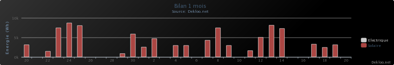

[quote="AD 44"]bon vous me direz peut etre : y'a temps couvert et... temps couvert![/quote]
En effet, et c'est ce que j'ai constaté en ces jours/semaines/mois pourris
C'est qu'on peut quand mm récupérer un peu de Wh, et préchauffer l'eau...
Ci-joint les Kwh récupérés sur le mois passé... C'est pas top, mais c'est pas nul...
(installation en drainback sur capteur plan)

en effet :
T Moyenne de l'eau préchauffée sur le mois : 32°

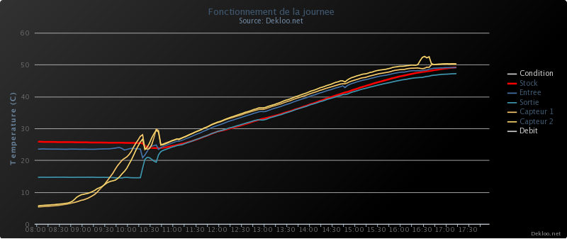

Le plus rageant : par ce temps couverts, des fois, il y a une éclaircie (si si) de qq minutes... Le système se met en route, brasse de l'eau et au final je perd de 3 à 5° sur le stock...
ci-dessous : la prod en cours... (il ffait beau, mais pas chaud)
pis c'est vrai que si la maigre récupération dans les capteurs est "bouffée" par les déperditions dans les toyos ou par la conso du circulateur, l'opération est nulle (voire contre productive peut-être même), mais bon je dis ça, j'en sais pas grand chose.[/quote]

[quote="dekloo"]T Moyenne de l'eau préchauffée sur le mois : 32°[/quote]
ben, pour une eau de réseau qui doit être à une T° d'environ 12°, c'est pas négligeable quand même!

[quote="dekloo"]...Le plus rageant : par ce temps couverts, des fois, il y a une éclaircie (si si) de qq minutes... Le système se met en route, brasse de l'eau et au final je perd de 3 à 5° sur le stock...[/quote]
Question de béotien :
pas moyen de temporiser le déclenchement?

[quote="AD 44"][referp=94699;quote="dekloo"]...Le plus rageant : par ce temps couverts, des fois, il y a une éclaircie (si si) de qq minutes... Le système se met en route, brasse de l'eau et au final je perd de 3 à 5° sur le stock...[/quote]
pas moyen de temporiser le déclenchement?[/quote]
Si tu met un retard de qq minutes, mais faut bien que ca déclenche à un moment et si juste après t'as plus de soleil...

[quote="dekloo"] faut bien que ca déclenche à un moment et si juste après t'as plus de soleil...[/quote]
tout juste! ferais bien de réfléchir avant de poster moi!
Ou alors faudrait que le capteur lui même ait un peu d'inertie et une sacrée isolation de dingue (au moins à l'arrière et sur les cotés). Bref , beaucoup de bricolage et d’embêtement pour peu (voire pas) de résultats.

[quote="dekloo"][referp=94685;quote="AD 44"]bon vous me direz peut etre : y'a temps couvert et... temps couvert![/quote]
(installation en drainback sur capteur plan)[/quote]
@dekloo,
Très intéressant comme retour d'info ''factuelle''
Tu n'as pas la partie ''électricité'' pour la même période ?
à+
@dekloo,
à+

[quote="bilou69"]
@dekloo,
à+[/quote]
Si, tu veux voir quoi ?
Que le chauffage est toujours en route
@dekloo,
à+[/quote]
