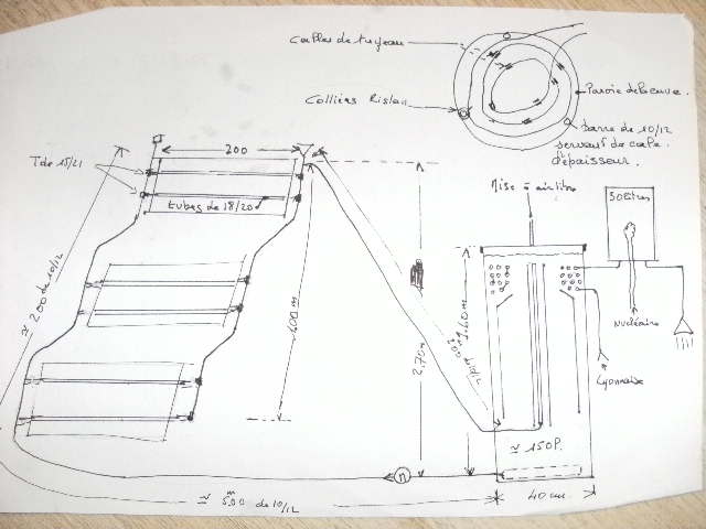

l est fort probable que ton per pose moins de problème dans le temps que ton ballon décapsulé/refermé. mais peut-être penses-tu laisser la cuve totalement ouverte ?
bonjour domwood et tous :-) , alors , on verra bien si cette foi je "cite " mieux !! je vais essayer de t'envoyer je schéma de ce que je compte réaliser
Je compte fermer la cuve sans la ressouder à cause de la rouille mais je n'ai pas trouvé de solution pour annuler l'évaporation due à la mise à air libre . J'avais pensé compenser l'évaporation automatiquement avec le principe du mécanisme de remplissage de la cuvette des WC. Je compte enrouler sur 8 étages de 3 spires chacun une bobine de 25 m de PER de 20. Avec un ballon de 1,6m de haut J'ai de la marge pour passer à 2 couronnes de PER sans pour celà nuire beaucoup à la stratification , ce qui me ferait en gros 10 l de réserve d'eau , Mettons à 70°, ...pour une douche ,masculine ça passe ! féminine , c'est moins sûr !!! :love: Pour le moment , je n'en suis qu'au projet et j'explore toutes les possiblites , y compris l'inox annelé dont je ne me suis jamais servi non plus !!! Merci de me donner votre avis

sinon j'ai fait aussi une récup de cumulus, qui ressemble à ce que tu envisages.
le serpentin est par contre en cuivre, mais ça peut donner des idées. c'est là:
Bonne journée, même si gris aujourd'hui :cry:
edit, en image, sinon ça cite vraiment...
