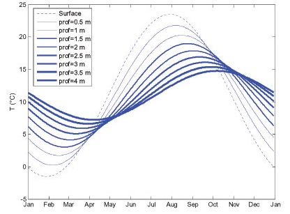

Par de stockage intersaison en dessous de 1,5m mais l'idée pour une serre est très bonne.
Voici la manière dont réagi le sol en thermique en fonction de la profondeur.
La température moyenne du sol proche de la surface dépend largement de la température moyenne de l'air sur l'année et la France est avantagée dans ce domaine car la température moyenne du sol se situe au alentours de 10°.
Néanmoins, la température du sol varie selon la profondeur x (m) et le temps t (jour ou h)
la figure ci dessous représentée la réponse thermique du sol à une variation journalière de température, et ce pour différentes profondeurs. La température de l’air varie de 0 à 20 °C, avec une moyenne de 10 °C. La diffusivité thermique est prise égale à 0.1 m2∙jour-1 (argile)et le décalage est de 3 h.
La figure montre surtout qu'il n'y a plus d'influence journalière de la température extérieur à partir d'un métré et avec le déphasage en fonction des heures on peut estimer la vitesse du front de chaleur par l'équation racine de la diffusivité du milieu sur le temps (dans notre cas 1 mm/s pour la diffusivité de l'argile et une seconde) soit 1 mm à 1 seconde, au bout de 1000 secondes tu es as 3 cm....
à partir de 4 m on déphase de 2 mois dans l'exemple en fait le front de chaleur est à 2,3 mètres de distance à partir de 60 jours dans l'argile 1 mm2/s, mais cela veut dire aussi que l’énergie thermique est diffusée presque uniformément (spatialement) dans toute la quantité de terre entre l'emetteur de chaleur et le frond de chaleur. il se crée un gradiant de température allant de la température de l’émetteur dans la terre (les tuyaux) au front de chaleur (10° moyenne de la terre).

Salut, Lilian07, et merci pour les explications.lilian07 a écrit : la figure ci dessous représentée la réponse thermique du sol à une variation journalière de température, et ce pour différentes profondeurs. La température de l’air varie de 0 à 20 °C, avec une moyenne de 10 °C. La diffusivité thermique est prise égale à 0.1 m2∙jour-1 (argile)et le décalage est de 3 h.
Si ce n'est trop à demander, quelle serait la tête de la courbe dans le cas du sol en-dessous d'une maison, où la température de l'air ne varie pas de 0°C à 20°C, mais qui reste, mettons, à un 18°C fixe ?
De par mes propres observations, à un mètre de profondeur (sous le sol de mon vide sanitaire), la température oscille entre 19°C l'été, et 13°C l'hiver (sans injection aucune). Sol schisteux, stratification légèrement diagonale, avec horizons de limon (50%-50% argile / sable...) ; sans présence de nappe.
La T°C de l'air dans le VS oscille entre 20°C et 15,4°C sur l'année.
Je compte poser 400 m de tube PER à environ -1,5 mètres (justement).
La maison fait un rectangle de 12 x 10 : les boucles seront concentrées dans une zone centrale de 2 x 2 mètres environ.
Merci pour tes lumières,

Pas de quoi YWB pour l'explication, en effet le stockage thermique intersaison est vraiment efficace dans le cas ou ce dernier serait concentré sous la maison mais il y a un mais.
La diffusivité du sol même si elle est connu est irréversible et difficilement maîtrisable (le principe de l'inertie d'un mur trombe qui ne fait que diffuser sa chaleur même si on n'en a pas besoin.
Pour répondre à ta question avant de parler des inconvénients :
Sous la maison il y a donc à 1,5 m une oscillation de valeur moyenne (la température annuelle maison +/- un petit delta venant du front froid de l’extérieur(dépend de la distance à l’extérieur de ton stockage))
Disons 18°en moyenne pour simplifier car cette valeur est à corriger sensiblement, l’oscillation autour de 18° à 1,5 m n'existe pratiquement plus (environs 1°)
Maintenant que vises tu ?
Une injection de chaleur l'été dans ce stockage ou uniquement une extraction de la chaleur latente provenant de la température du mois d’août de ta maison (en effet à 1,5 m tu récupères la chaleur du mois d’août en septembre).
Sachant que sur 2x2 et 1,5 m de profondeur tu ne peux récupérer ou stocker que environs sur 8m3 de terre soit environs 4 Kwh.
Il faudrait préciser ton plan.

à environs 60 cm sous terre tu écrases toute ondulation journalière de température "c'est le point faible des serres qui produisent de grandes amplitudes journalière....stress les plantes aussi...." L'idée et si ta serre n'est pas construite c'est de faire un pelage du sol sur 30 à 60 cm de profond pour mettre un isolant en fond de terre et en plus tu créer un pot de fleur géant pour mettre la terre de la qualité choisie pour tes plantes.
Tu pourras ainsi sous terre stocker à partir d'une valeur moyenne sans injection de calories équivalente à la température annuelle moyenne de ta serre. Ce doit être pas loin de 12 à 14° dans une serre 'sans apport calorifique" je pense.
Ensuite tu réalises des forages espacés de 2m environs (à affiner en fonction de ton projet et des proportions de la serre) avec une tarrière si c'est de la terre tu peux descendre facilement à 5 m en manuelle avec des outils de moins de 80 euros. Le PE (12 à 32mm) en tuyau pour les sondes en aller retour est parfait.
