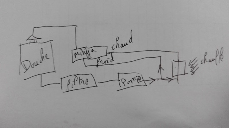

et pourquoi ne pas envoyer qu'une partie du retour vers la chauffe à 700 W ?
comme ça tu peux mettre un mitigeur et c'est lui qui se chargera d'ouvrir le flux de chauffe par rapport à ton eau à -3° ?

clyric a écrit :et pourquoi ne pas envoyer qu'une partie du retour vers la chauffe à 700 W ?
Tu peux détailler ? J'ai pas compris. Actuellement il n'y a pas de chauffe eau 700W... Il n'y a rien. Je met de l'eau chaude direct dans le circuit (chauffé sur le poêle ou dans le four solaire - bon ça c'est un peu fini, c'est l'hiver)
Note qu'un mitigeur n'est pas pertinent ici, ça ajoute de l'eau là ou ne veut pas en ajouter dans le circuit, il faudrait que l'eau sorte du chauffe eau directement à bonne température. à température constante (~39°C) qu'elle arrive à 16 ou 35°C...

un truc comme ça :
