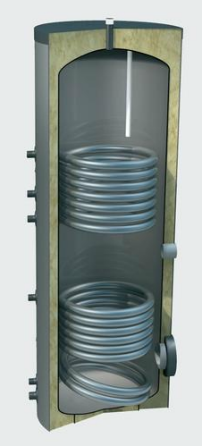

Début 2013 on a posé le ballon (marque OEG, préféré par l'installateur local) de 200 litres avec résistance électrique (horizontal) et anode actif (vertical) sur un socle, avec de la place pour la machine à laver dessous.

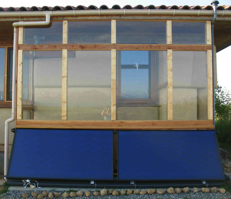

En mai/juin on à posé les deux panneaux, au sol (à 60°) contre la mini-véranda/serre 'collée' contre la salle de bains + local technique.
Pour protéger le ballon solaire on a posé un clapet thermomécanique (Danfoss AVTB, réglable entre 30° et 100°: http://ch.he.fr.danfoss.com/xxTypex/136 ... IT112.html), donc pas besoin d'électricité, dans le retour du circuit panneaux-ballon.
Pour protéger les panneaux on peut les couvrir facilement (car posés au sol).
L'installation marche très bien: fin décembre ça chauffe à 85° (quand le AVTB le coupe)

Avec 4m2 et 'que' 200ltr il y aura toujours un risque de surchauffe (des panneaux, pas du ballon protégé par le clapet AVTB), je pense, mais avec les panneaux à 60° ce risque sera ben moins en été. Et je peux les toujours couvrir, parce que très bien accessible.
J'ai décidé de prendre les risques, après obtenu l'avis de Pierre Amet (par email: "pars sur un 200 et 2lm112 peints en thermosiphon. ça ira bien. pierre") et mon installateur. En plus, je veux bien maximaliser la possibilité à chauffer au-delà 60° (pour éviter les risques de légionelle).
J'ai aussi l'option d'utiliser le deuxième échangeur pour 'perdre' de l'énergie s'il faut.
En résume, je le trouve une installation simple (sans dépendance à l'électricité, sauf pour la résistance optionnelle) ét performante.

Votre installation m’intéresse car je risque d'avoir sensiblement le même matériel pour une système en thermosiphon également.
Quel est la référence du ballon? Quand on regarde votre schéma, on dirais que le bas de l'échangeur a le serpentin qui "s'inverse".
Je m'explique : pour que l'eau chaude qui arrive en haut du serpentin, descende au fur et à mesure qu'elle se refroidie, il faut que le serpentin ne cesse de descendre. Et là, le serpentin remonte en partie basse.
C'est normal?

Par rapport à la partie basse de l'échangeur, j'avais le même soucis mais mon installateur (qui a pas mal d'experience avec des système thermosiphon et avec ce marque du ballon - OEG (aleman)) me disait que ça marcherait bien; et il a raison, ça marche bien.
