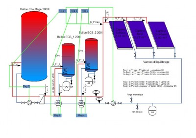

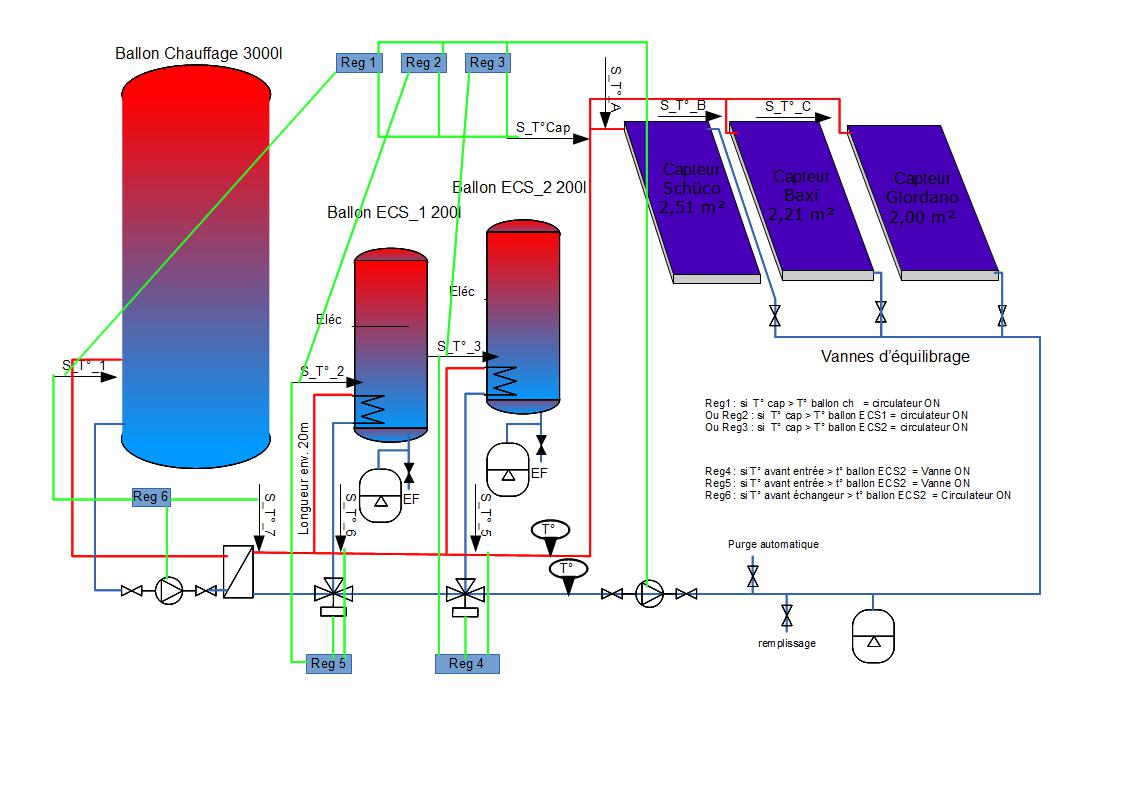

Voici un schéma de ma futur installation avec du matériels d'occasion, descriptif du matos ici : ici
Le principe :
- Si un des 3 ballons est plus froid que les capteurs le circulateur ce met en marche
- Si la température de chaque ballon est moins élevés que l'eau qui circule devant l'électrovanne ou l’échangeur , mis en route de l’électrovanne.
Que penser vous du principe et du schéma , avez vous des idées pour la régulation qui teste si la température de chaque ballon est moins élevés que celle des capteurs.
Est ce jouable d'avoir un ballon ECS à 20 m des autres ?
Merci pour vos commantaires
Présentation de ma futur installation

Bonjour !
Mon installation fonctionne sur ce principe :
- toues les 15 min l'automate décide de produire sur le ballon le plus bas en température entre celui de l'ECS et du PC.
- pour que cela fonctionne bien les ballons doivent avoir à peu près les mêmes surfaces d'échangeurs, voir grande surface pour le ballon raccordé au PC (capter à basse température en rayonnement diffus)
- en hiver j'ai de l'ECS à 35°C, mais aussi 500l couplés au PC à 35°C sont directement exploitables !
A mon avis un ballon d'ECS doit se trouver au plus près des points de puisage !

- BJ36
- Messages : 429
[quote="Jean-Matthieu STRICKER"]
A mon avis un ballon d'ECS doit se trouver au plus près des points de puisage ![/quote]
C'est pour cela que j'ai 2 ballons distant de 20 m
