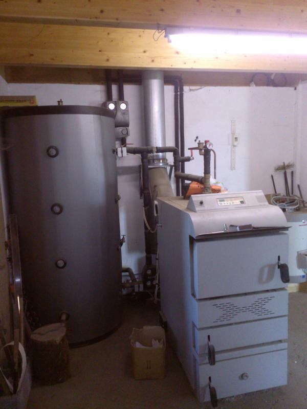

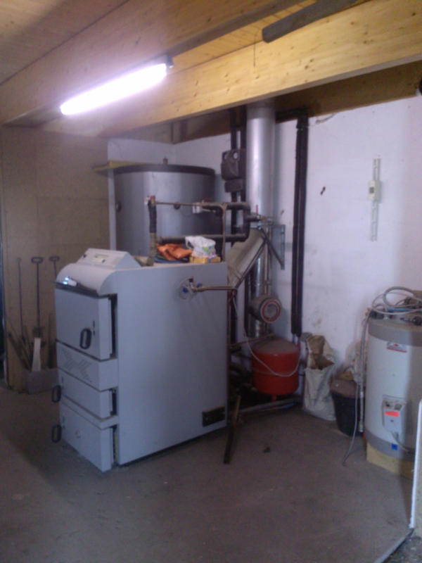

Le chauffage est assuré par une chaudière bois zaegeld held alpine ckv 35 à combustion inversé et tirage forcé et muni d'un ballon tampon de 1000 litres sans serpentin.
Des radiateurs en acier assurent l échange de chaleur.
Un chauffe-eau électrique de 200 litres assure mes besoins en ecs.
Pendant les périodes de chauffe ( de novembre à avril),je fait en sorte que le ballon tampon soit à sa température maximal 90 degrés de façon qu'il me procure assez de réserve pour assurer le chauffage de la maison jusqu 'à 18 heures (faisable quand les températures extèrieures ne sont pas trop basses).Je précise aussi que je ne chauffe que 110 m2 pour l'instant;le reste de la maison étant encore en travaux.

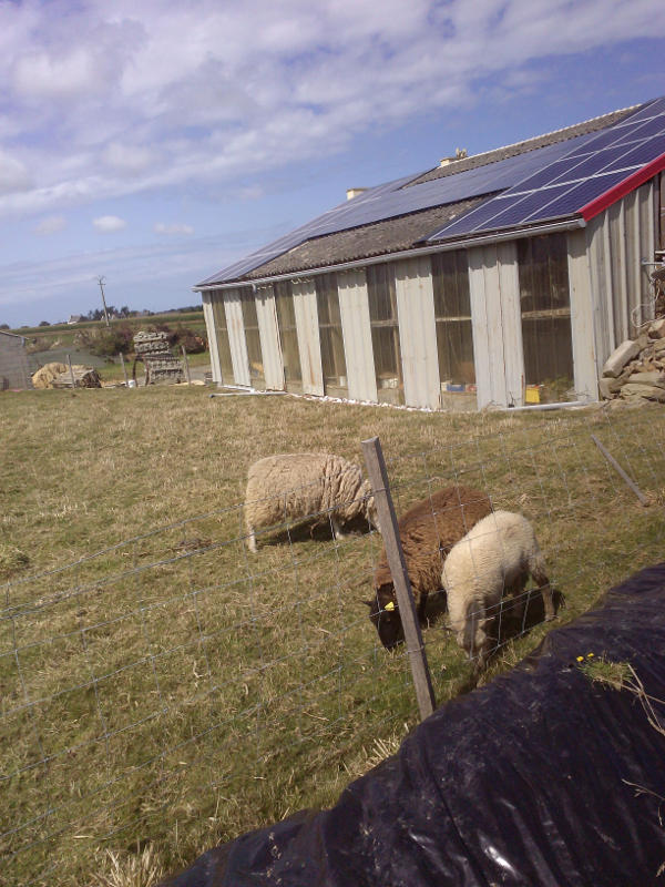

Disposant déjà d'une installation photovoltaique de 60 m2 sur mon hangar;je connais les avantages du solaire;
Alors pourquoi pas le solaire thermique.
L'orientation de mon terrain ou de mes batiments sont orientés au sud.
Deux emplacements sont favorables:

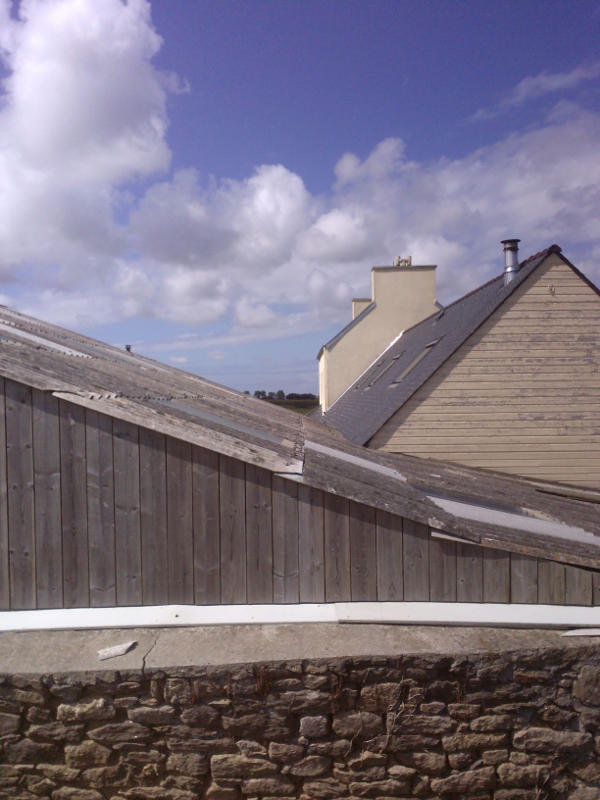

Le premier,sur la toiture de mon garage juste au dessus de ma chaudière (les panneaux pourraient etre poser sur une structure en bois a 55°) orienté sud; mais accolé a un autre hangar dont le versant nord a une inclinaison de 20°(je le précise car ça peu avoir une incidence sur le masquage), le choix entre circulation forcée ou drainback (intéressant) peu ce faire;
Le deuxième, au sol, orienté sud ,pas de masquage; mais à 25 mètres de ma chaudière.le drainback pourrait ce faire car le terrain est 1.2 m plus haut que mon hangar.

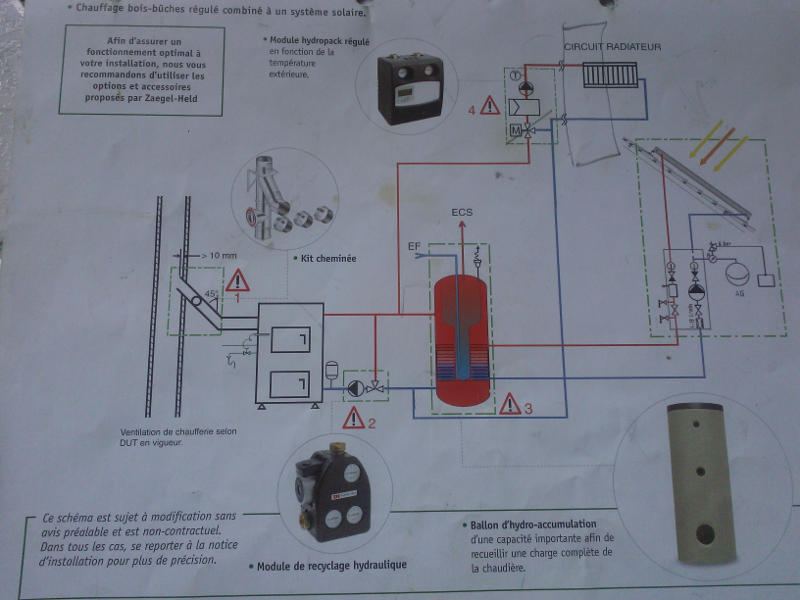

-Soit un ballon tampon muni d 'un serpentin (que j'ai en ma possession:ebs geminox 150 litres equipé d'une résistance electrique)qui chaufferai l'eau "chauffage";plus un autre ballon tampon avec serpentin qui chaufferai l'eau sanitaire;l'ensemble monté sur l'installation existante. Mais quel régulation?
-soit un ballon tampon muni de deux serpentins avec production instantanée d'eau sanitaire.Mais quel contenance?.
Sachant que j'aimerai continuer d'assurer mon chauffage en élevant au maximum la température du ballon tampon ;il faudrait avoir une capacité suffisante pour diffuser la chaleur des capteurs thermiques s'il y a du soleil en journée?
-Parmi toutes les propositions ci-dessus;ou bien si j'ai entièrement faux,que serait le mieux pour amener a bien mon projet?

En période de chauffe;je consomme environ 10 stères de bois. Ayant un chauffe eau électrique de 200 litres,je suis actuellement seul à vivre dans la maison pour le moment:une moyenne de 50 litres d'eau chaude par jour.
Ma maison est toute en longueur (14 mètres*6 mètres) avec des points d'eaux à l 'opposé de la chaudière;mon chauffe eau électrique étant a mi-longueur.L'idée serait de le couplée aussi avec le ballon tampon chaudière avec une pompe de mélange.200 litre d'eau ,c'est pour 3.4 personnes journalier donc ajouter un autre ballon ecs à la chaudière augmenterai la quantité.

J'ai fait un croquis d'une installation,looping,je te l'ai envoie car toujours impossible de l 'ai envoyer.merci

L idée de l’échangeur a plaque c’était pour utiliser le ballon existant
le mieux étant de le changer pour un ballon adaptée pour.
Ta chaudiére chauffera t elle 1500 litres aussi facilement que les 1000l ?
A priori tu as la place pour un autre ballon
Tu ne montera pas aussi haut en témperature avec tes panneaux qu'avec la chaudière, c'est a prendre en compte.
Et rassure toi tu auras rapidement une zone froide en bas de ton ballon, le lendemain matin pour les calories solaire éventuelle

bonjour;
hors sujet:c' est un mouton d'ouessant oui comme l'indique jboulic le voisin de Plouider
Ma chaudière peu chauffer beaucoup d'eau;le constructeur conseillai meme 2 a 3 fois 1000 litres.
Je sais que les capteurs ne vont pas élever les températures aussi haut mais si peu aider.
toute les idées sont a prendre en compte;merci pour vos conseils
