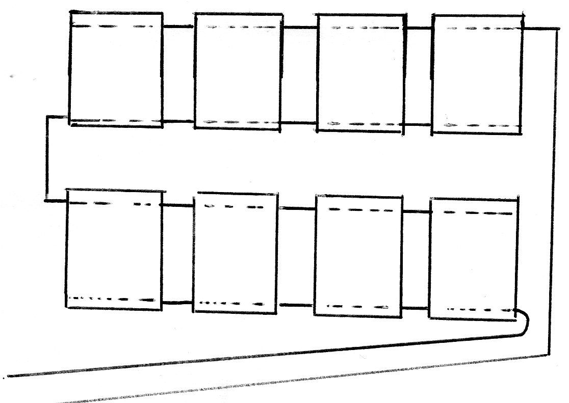

Si tu veux garder 2 champs Série de 4 capteurs en Parallèle, Personnellement j'aurai branché de la sorte, collecteurs des capteurs Horizontaux et collecteurs départ et retour inclinés.

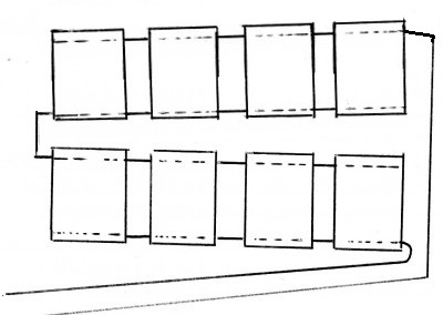

[quote="BALAJOL"] Personnellement j'aurai branché de la sorte[/quote]
Tu vois que tu y viens Bertrand! :-D
Mais c'est pas plutôt comme ça?

en effet j ai failli le faire avec les sections inclinées mais pas sur que cela soit faisable sur des champs deja en place :sad:
pour ton cas, la différance est le nombre de capteurs.
ici le débit est constant :-)
cordialement
bertrand
