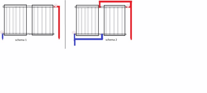

Alors autres curiosité du moment , quel montage série ou parralléle.
Car le liquide va forcement chercher a prendre le chemin le plus court par logique ?
Je me dis du coup que les premiers capillaires voir le premier panneau va pas servir a grand chose dans un montage en série ( peu etre que je me trompe dans mes dits :marteau: )

Pour le Montage tu cherches "tickelman"
Pour la troisième sonde, un thermostat à bulbe avec un contact sec en série avec la sortie "Pompe" de la régulation et tu t'en sort à peux de frais.
Cdt.
