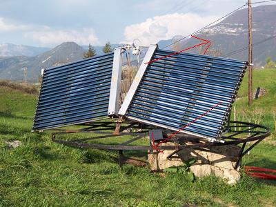

Super ce système d'orientation des capteur en fonction de l'orientation du soleil. Mais je ne comprend pas pourquoi cette possition des capteurs
question équillibrage des masses

- toto.JPG (42.29 Kio) Vu 1038 fois

Non
Je me suis simplement aperçu que ça chauffait beaucoup plus rapidement quand les tubes étaient couchés que lorsqu'ils étaient verticaux
J'ai fait l'essai avec 2 tubes en même temps...
Donc ....j'espère que je ne me suis pas trompé ...
par le soleil recommande de les incliner au moins de 10° , mieux 15°
lolo
lolo

Une question tout de même il me semble qu'il aurait été facile d'y adjoindre une poursuite en hauteur non ? en utilisant un verin de protail par exemple...
Attention à l'inclinaison des tubes j'en ai fait la mauvaise expérience... mon dernier test en février soleil tres voilé m'a donné un minimum de 15° d'inclinaison du tube pour obtenir le cycle caloduc...en dessous rien... nada... avec la faible radiation de ce jour là...c'est domage de ne pas récupérer le maximum d'energie ces jours là aussi...

J'espere que ca fonctionnera avec les 13° que j'ai mis....
Quant à l'orientation verticale j'avais prevu de la faire mais je me suis rendu compte que ce n'etait pas necessaire ...
J'ai incliné les capteurs de façon que le soleil à l'horizon autant qu'au zénith (en juin) ne gêne pas ... C'est a dire que les tubes ne se font pas d'ombre et je ne perd (au pire) que la reflexion du rayonnement par les reflecteurs arrieres
Tant pis pour cette perte
Je dois dire qu'à l'origine tout ce systeme etait prevu pour recevoir des capteurs plans vitres qui ont l'inconvenient de reflechir le rayonnement au dela de 45° par rappport à la normale du plan
Dernieres mesures aujourd'hui vers 13 h 00
Sommet du capteur : 75 °
Entree dans le sommet du ballon stockeur : 60 °
Dommage qu'on ait pas ca l'hiver ! ! !
lolo
