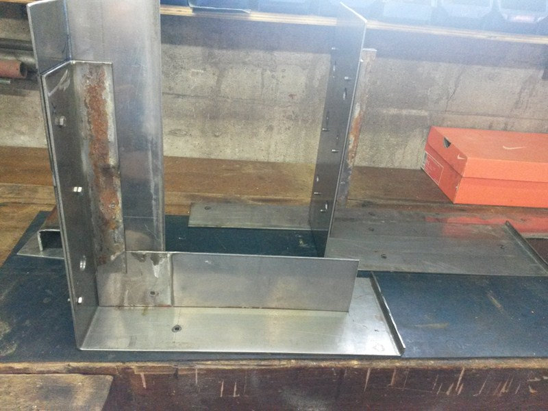

hello les gars !!!
Le beau temps étant de retour, les travaux de façade ont pu se finir ! enfin !
Du coup j'avance pour la fabrication des supports :
je part donc sur mes supports en L. j'ai ensuite couper des morceaux de cornières pour "épaissir" le dos du support (voir ma question en bas pour ce choix)
Les cornières sont vissées sur le L
Ensuite je mets en place un renfort qui sera soudé pour que la partie basse ne plie pas
Sur ce point j’hésite entre souder un renfort uniquement en bas ou alors rajouter un renfort sur la partie droite du L ?
Ensuite petit aperçu de comment le panneau sera bridé au support du bas
Le panneau sera donc plaqué et bridé sur un U.
Le U sera maintenue avec des gousset ou des renforts comme ceci par exemple
Voila pour le moment ! ne pas tenir compte de la couleur "rouille" sur certaines pièces c'est une genre de peinture cuivrée qui n'a pas vraiment tenu dans le temps !!
J'aimerais aussi avoir avis sur le faite de décoller le L de la façade... En effet la pose du polystyrène n'est pas hyper droite du coup, par endroit, le dos du L ne plaque pas bien. j'aimerais intercaler des grosses rondelles en plastique (débitée dans un tube plein genre téflon) de quelques millimètres pour avoir un réglage...
je pense que le dos du support est assez solide pour ne pas encore avoir à s'appuyer sur la façade non ??
