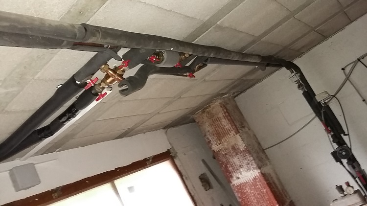

Encore quelques photos, isolation des tubes non encore terminée!
Anti-retour
Anti-retour
Bypass inséré dans le retour du plancher chauffant...
Bypass manuel vers serpentin solaire
