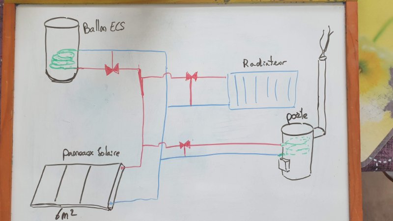

merci pour ta réponse, il est vrai que je n'avais pas pensé aux perturbations que pouvait avoir le serpentin à la sortie des fumées, je vais opter pour un serpentin sur le corps du poêle.
J'ai dessiné un schéma de principe que voici
schema solaire.jpg (106.1 Kio) Vu 4657 fois
il n'y a pas de représenté le vase d'expension et le circulateur du serpentin du poele.
jp

le serpentin sur le conduit, ça a été débattu. il y a des témoignages sans influence négative.
deux échangeurs pour séparer les fluides. voir une discussion récente :
viewtopic.php?f=41&t=10120
de mémoire intéressant aussi à lire pour les détails vase et thermo.
en cas d'absence couvrir les capteurs est bien, et peut s'avérer utile en cas de surchauffe d'été. la pose au sol est idéale pour ça, ainsi que pour la surveillance/maintenance.

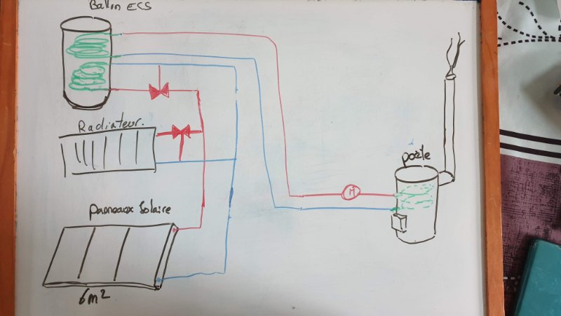

Merci pour le lien, en effet très intéressant, je vais parcourir le forum pour me documenter sur les choses de base à connaitre, (pente du thermosiphon, distance entre panneaux et échangeur....)
si je comprends bien il vaut mieux mettre deux échangeurs (1 pour le solaire et 1 pour le poele), j'imagine que les radiateurs devront être raccordés au réseau solaire et le poele chaufferait directement le ballon sur le deuxième échangeur.
CI joint le schéma de principe
schema solaire-2.jpg (110.01 Kio) Vu 4641 fois

Messages : 2459
Re: Conseils Future Installation
ça avance.
tu peux aussi organiser le circuit poele avec des pentes ok pour le thermo. un circu à l'arrêt ne bloque pas la circulation. en étant prudent pour ne jamais se retrouver avec de la vapeur. dans la discussion citée ci-dessus j'ai parlé de vase air libre et de comment il devait être raccordé à un foyer à combustible solide.
bonnes lectures ;-)
