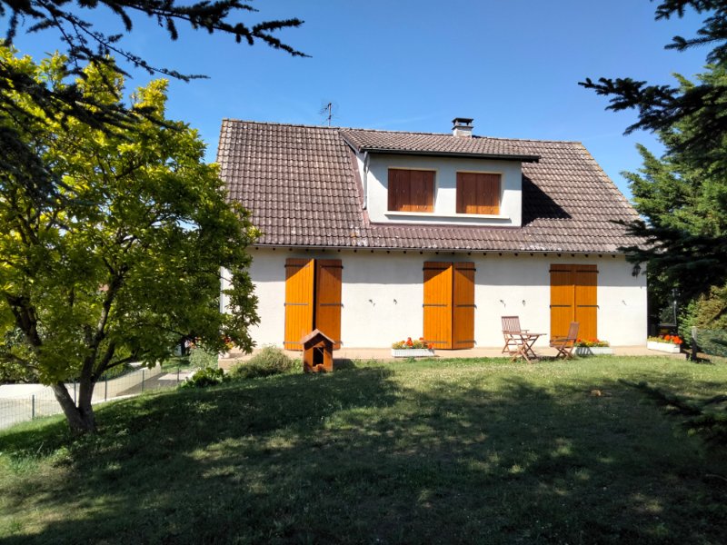

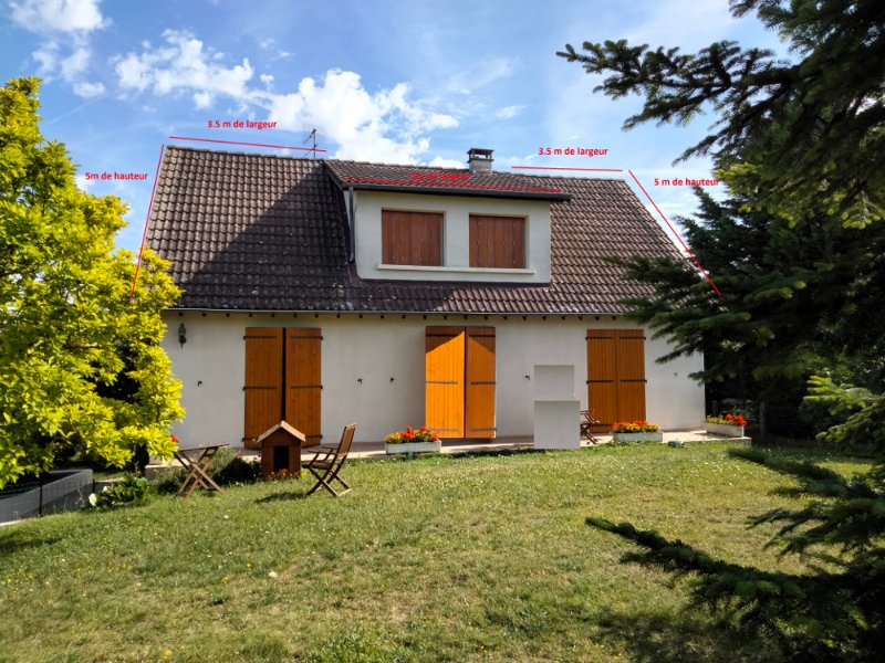

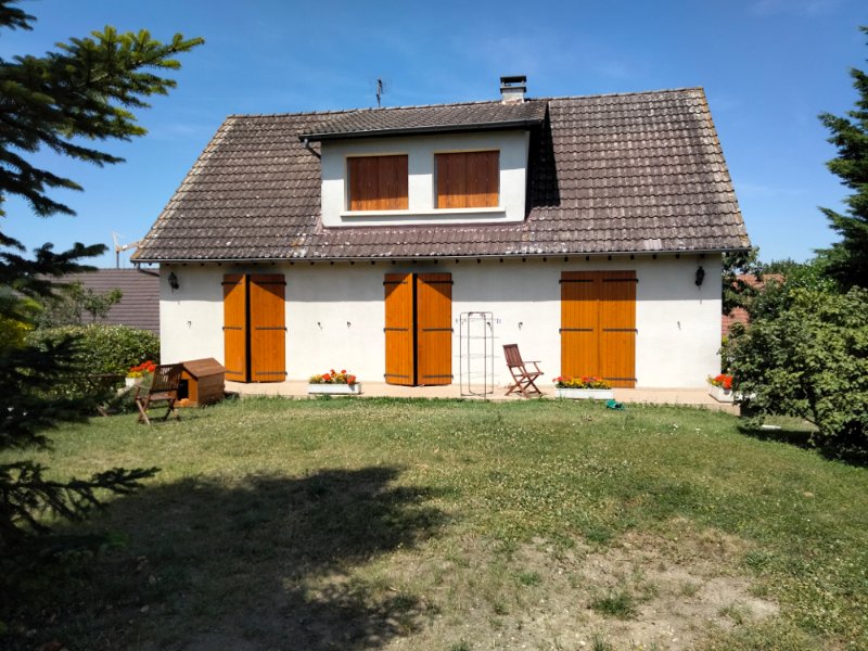

Est-ce que la configuration de la toiture (chien assis), permet quand même d’utiliser les panneaux solaires, de façon satisfaisante , s’ils sont disposés de part et d’autre du chien assis, et le plus éloigné , de celui-ci : ombrage partiel de l’un des deux panneaux, le matin, et le soir ?
Dimensions de chaque pan , incliné à 45° : hauteur 5 m, largeur 3,50 m
dimensions du pan incliné à 70° : largeur 5 m, hauteur 4 m
Photo de l’ombrage à 10 heures locale au mois de juillet : Photo de l’ombrage à 15 heures locale au mois de juillet : Photo de l’ombrage à 17 heures locale au mois de juillet : charpente traditionnelle, avec tuiles béton

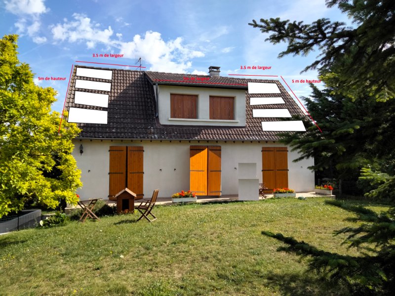

Voici un schéma grossier , mais si les panneaux font 2.00m x 1.20m,
Avec des capteurs horizontaux , le pan de toiture risque de ne pas être assez haut : 5m !
Avec des capteurs verticaux , le chien assis fera un masque important.(avant 10h00 et après 17h00).
Les photos ont été prises en Juillet , je pense que le masque sera plus important en hiver.
Merci de me donner votre avis

Voici une autre disposition à laquelle j'ai pensé pour les panneaux ( à l'horizontale = largeur de 2m , au lieu de 2.40m avec capteurs verticaux )
mais la toiture ne fait que 5m de hauteur , et 4 panneaux x 1.20 = 4.80m donc très juste en dimensions !

Perso, 2 x 3 capteurs de (1988 x 1218 x 90mm) H(hauteur) xL(largeur) x E (Epaisseur )
Pose au plus haut du toit pour limiter l'ombre, 3 de chaque cotés.

Quand vous dites : Perso, 2 x 3 capteurs de (1988 x 1218 x 90mm) H(hauteur) xL(largeur) x E (Epaisseur )
ne serait-ce pas plutôt 2 x 3 capteurs de (1988 x 1218 x 90) largeur) x hauteur
Soit 2 ensembles de 2 m de largeur et 3 m de hauteur ? ( puisque la largeur maxi est de 3.5m
12 m2 de capteurs répartis de chaque coté , donnent une économie de 36% au lieu de 57% pour 20m2.
Je pense qu’il y a un compromis à trouver entre le nombre de m2 de capteurs , l’isolation à améliorer , et le coût et les économies à réaliser.

Mettre les panneaux au plus haut pour limiter l'ombre.
3 x 1218 = 3654 mm de largeur. Largeur toiture 3500mm
Est'-il possible de déborder de 154 mm de chaque coté du toit ?
Aire d'absorption totale 2 x 3 x 2,23= 13.38m2
Ou bien choisir des capteurs plus petit en largeur
1918 x 1041 x 90mm
3 x 1041 = 3123mm de largeur
3500 - 3123= 377 mm d'espace libre
Aire d'absorption totale 2 x 3 x 1.88 = 11.28 m2
