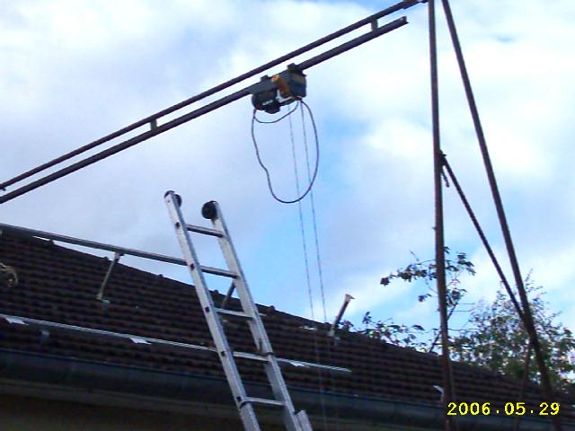

- rasemote
- Messages : 6
- Enregistré le : dim. avr. 23, 2006 13:22 pm
- Localisation : Vecquemont (80)
Bonjour Jérôme.
C'est vrai que j'ai eu une bonne idée pour le pylône, il faut dire que la cheminée était idéalement positionnée... mais un autre système de fixation est bien sur possible...
Le tube employé : Pour le pylône du tube acier T1 de 1" (26/34) et les entretoises du 1/2 " (15/21)
Pour le monorail : Le tube est en tube acier T1 de 1" (26/34) et le té recevant le palan électrique en acier noir normal de 40 mm.
- 05 Pose sur le toit (4).JPG (79.56 Kio) Vu 2547 fois
- 05 Pose sur le toit (6).JPG (69.28 Kio) Vu 2545 fois
- mono rail.JPG (102.69 Kio) Vu 2537 fois
