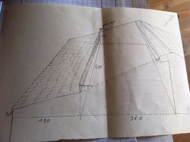

Merci pour ces retours, de prime abord un captage EAU sous tuiles existantes me paraît compromis en vue de l'envergure du boulot à accomplir (détuilage...).
(à moins que tu aies une partie de la couverture encore à traiter...).
(D'ailleurs, lors d'un détuilage, la pose de sur-lattes devrait régler ton souci que de perdre en terme de lame d'air...).
Fin bref, voici une simulation INES pour avoir une idée de ton potentiel solaire :
(voir le fichier attaché)
La présence d'autant de caves me paraît très positive, par contre, sur ton croquis on voit 2 jeux de caves.
Serait-il possible d'employer l'autre toiture (de gauche), par rapport à celle où tu mets tes panneaux...
Je pense à un stockage thermique sous la partie habitable, employant de l'air chaud capté en toiture.
Pour cela il faudrait assurer une gaine d'air verticale sur toute la hauteur, d'assez grande dimension, avec les trémies associées...
Sinon, l'installation d'un échangeur air-eau dans le grenier, sous le captage air...
Voilà quelques idées qui me trottent dans la tête en attendant le St Sylvestre...
Bien à toi,
Bien à toi,

Bonjour et bonne année à tous!
Après un petit saut à la mairie, voila que les choses évolue et qu'il n'y aurait a priori pas de contre indication pour une installation des panneaux en façade...
donc je penses que je vais commencer une déclaration préalable dans ce sens.
pour rebondir su le message de Ventura, j'ai terminé la réfection de mon toit au début de l'été dernier, donc pas vraiment motivé pour détuiler et encore moins pour rajouté une épaisseur de liteau, ce qui créerait un soucis de pente au niveau du faite et de l'égout que je n'ai pas du tout envie de reprendre de si tôt !
concernant la toiture de gauche, j'en ai pas parlé parce que maintenant il y a une terrasse.
ceci dit, j'ai quand même bien regardé dans les fiches et l'idée de récupéré la chaleur sous tuile en toiture me semble intéressant. Mais je doute que ce soit pertinent pour du chauffage en hiver vue l'inclinaison de mon toit et les tuiles canal? on est loin de l'ardoise quasi noir, de sa pente et puis comment "hermétiser" avec un hypothétique verre par dessus? en plus la gaine et les trémies n'ont pas était prévu pour traversé le rdc, j'ai bien prévue 2 gaines de 60 qui devait alimenter les panneaux en toiture comme sur le croquis mais c'est pas terrible!
je garde quand même ça en tête parce que j'ai quelques m2 autour de la terrasse qui a était créée où je peux faire une zone de test et pour les intersaisons ça pourrait faire un petit plus. Et j'avoue ne jamais avoir pensé a l'échangeur air-eau, je sais pas vraiment comment ça marche et le fait que ce soit alimenté en elctricité ça me refroidit un peu mais pourquoi pas..

je mets quelques images et croquis pour vous donner aider a vous rendre compte dans le message suivant
Re: Installation chauffage solaire-bois combiné sud cévennes
le croquis/plan du RdC habité actuellement, comme vous pouvez le voir, l'habitation est en L. c'est la partie de droite qui continue sur 2 niveaux, cela correspond a la toiture ou j'avais prévue les panneaux initialement.
le poêle est a l'angle en haut a gauche du séjour. la pièce la plus froide étant la chambre au bout du couloir elle est 10cm plus bas que le reste du niveau. la terrasse ou je pourrait faire des test;
et la façade où viendront les panneaux

Merci pour ces retours, les photos sont parlantes !
Concernant un éventuel captage air, la terrasse représente à mon sens un énorme atout, rendant possible un futur solarium à basse inertie, apte à chauffer le bas du bâti.
Ce dispositif serait étanché totalement à l'air et isolé (en ITI) au maximum, avec un vitrage optimal (y compris la porte). Optimal = double-vitrage Low-E (= basse émissivité), avec une valeur U « minimale en fonction de ton budget », et surtout mettant la couche sélective en plan 3.
Le gain serait capté au moyen d'un tirage d'air depuis la sous-face des tuiles, en ouvrant une trémie de façon à intercepter la lame d'air. Un registre peut y être associé, afin de permettre le mixage d'air en fonction des conditions. Ensuite il faudrait assurer l'acheminement de l'air chaud, afin de l'injecter au plus bas du bâti (par exemple dans une cave...).
Dans le meilleur des cas, on utiliserait une gaine étanche et indépendante allant de la sous-face, directement au ventilateur installé dans le volume chauffé même. Une cage d'escalier faciliterait grandement la mise en œuvre... Eviter absolument de passer l'air du toit, dans le volume habité ("plénum continu") (QAI = qualité de l'air intérieur...).
A titre d'exemple, pour un ventilateur assurant 1000 m3/hre associé à une gaine correctement dimensionnée (dia. 315mm environ), on pourra compter sur un pouvoir de chauffe d'environ 340 W par kelvin : c'est-à-dire, si ta source d'air est à 35°C et le ventilo débite de l'air à 19°C dans ta cave, alors ton install' tire (16 x 0,3) = 4.8 kW. Ce serait donc un bon début, pour un investissement de 120 W pour le fan...
Bonne réflexion, et surtout Bonne Année
