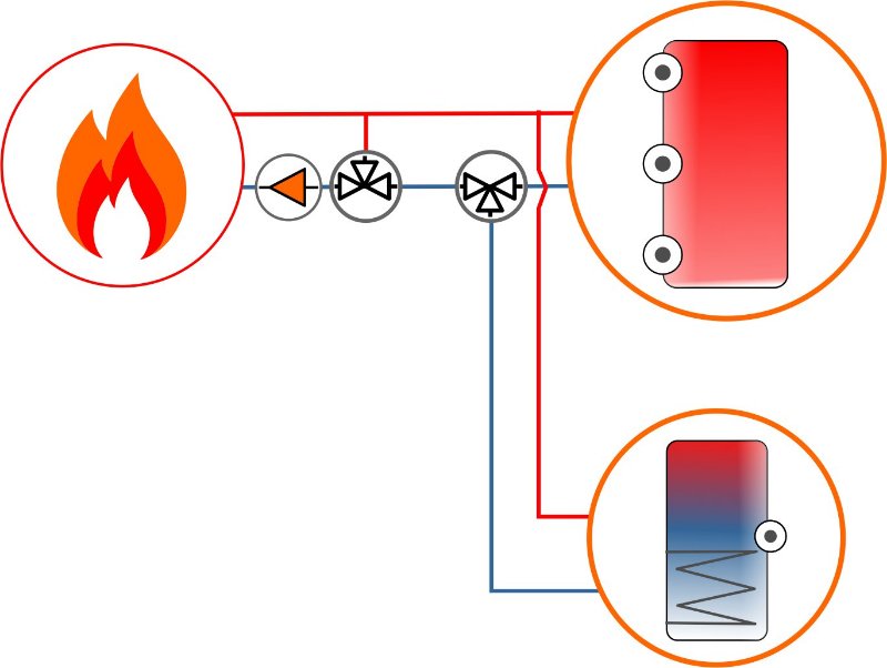

Le fait de chauffer l'ECS a partir du ballon tampon, c'est le schema de fonctionnement classique d'une Froling S3, ca fonctionne parfaitement bien.
Tu n'as pas besoin de charger le tampon avant que ca charge l'ECS, dans la realité ca envoie direct a l'ecs puisque c'est piqué en haut de ballon (ce qui n'est pas tout a fait le cas du schema un peu avant).
Un échangeur a plaque pour utiliser un BT sans échangeur, ca fonctionne tres bien, des boites comme Sonnenkraft utilisent cette technique, le seul inconvenient, un 2eme circulateur a installer.
C'est hyperpratique pour faire de la stratification sur gros ballons.
Dans ton cas, une V3V d'orientation ECS / Echangeur BT et roule, simple et efficace.
Ton dernier schema est trop compliqué et ne fonctionne pas.
Sinon, Monteric, pour la pac, tu te trompe, la PAC peut attaquer un plancher en direct sans vanne mélangeuse (ni bouteille de découplage).
C'est d'ailleurs bien mieux pour le COP.

J'ai des dizaines de Froling sous le coude montées selon la preco du fabricant, et le ballon tampon ne se charge pas si l'ecs charge
a condition que les débits soient les memes. C'est justement là ou c'est interessant puisque la puissance "absorbable" par l'ECS est variable.
Sur ce schema tu mettrais un 3eme groupe sur le Mik pour charger l'ecs que ca ne changerait pas grand chose.

Comment tu fais avec une V3V Tor pour charger le ballon ECS a partir du tampon?
Une S3 20 a une capa de chargement de 140L, il te faut au moins 1700L de tampon pour stocker l'energie d'une flambée.
Le montage préconisé permet justement d'optimiser les flambées, que ce soit en rendement ou en manutention.
Ce serait dommage d'utiliser cette chaudiere de maniere non optimisée.
Quand j'ai bossé la premiere fois il y a quelques années sur ces chaudieres, je pensais comme toi, il y a une certaine logique en effet.
monteric

Bon un schéma étant plus rapide .
Rien d'extraordinaire et ça ne change strictement rien a la capacité de la chaudière.
De toute façon je pense que ce n'est pas forcément une "bonne chose" de faire de l'eau chaude avec la chaudière quand on fait du solaire thermique, du moins il est nécessaire de relativiser.
Pourquoi ?
Par ce que la chaudière va forcément prendre une partie que le solaire aurait pu faire en cas de beau temps.
Le ballon ECS va toujours rester chaud grâce normalement à la chaudière donc cette partie est "perdue" pour le solaire.
C'est ce que j'appelle de la "pollution" d'énergie dans le ballon ECS solaire.
Et c'est pas fini ... Comme en été on n'utilise pas la chaudiere, hop on ajoute une résistance dans le ballon ECS. Du coup bonjour la logique et la régulation pour obtenir un fonctionnement optimal du CESI.
En fait parfois il me semble beaucoup plus simple de faire un CESI avec un ballon avec un échangeur solaire point et mettre ne série un petit cumulus électrique qui chauffera sans "polluer" le ballon solaire en cas de besoin.
Du coup on enlève de la régulation de cas de la chaudière pour l'ECS, le cas de la résistance a gérer entre le solaire et la chaudière, on enlève de l'hydraulique, bref on simplifie !
En plus si on veut mettre un peu de PV on peut ajouter un peu de routage vers le cumulus elec pour la mi-saison.
Au final j’aimerai réellement savoir le gain et comparer les deux solutions ....
Ce n'est pas une solution, juste une discution et une vision perso ;-)
