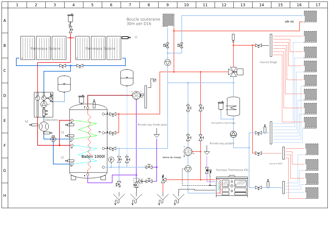

Je vous présente mon installation qui donne entièrement satisfaction.
  • 14,5m² panneaux Tinox (Solaire D) sur toiture 45° orienté SSO altitude 1000m région chartreuse
  • régulation solaire Deltasol CS2 couplée en Vbus sur raspberry
  • Ballon double échangeur 1000L + échangeur ECS hygiénique (Solaire D)
  • fourneau bouilleur 18kW
  • régulation bouilleur arduino home made
  • plancher chauffant sur les 2 niveaux
  • régulation plancher arduino home made
  • supervision et télécommande arduino via modbus
Problèmes de thermosiphon panneau résolus par la mise en place d'un clapet à battant
Surchauffage: utilisation du ballon comme tampon pour l’excédent en été: insuffisant. Problème résolu par la mise en place d'une boucle souterraine de 25m en PE D16. (pas de place pour un radiateur et pas envie de gérer le risque de gel en hiver)
bouilleur: La boucle est aussi une sécurité pour les utilisateurs qui ne font parfois pas attention au surchauffes. passage de 3/4 à la totalité du volume pour le ballon -> plus de stockage et moins de risque de surchauffe
schéma:

quelques questions :
Quelle est la fonction du réchauffeur électrique sur le retour froid des plancher chauffant ?
Pourquoi 2 piquages chaud sur le ballon à 2 hauteurs différentes ?
Arrivée d'eau froide pluie pour alimenter l'ECS ?

Uncle Buzz a écrit :
mar. nov. 26, 2024 14:45 pm
Lors du montage, je disposais d'un réchauffeur électrique, c'était en secours. Il n'est en fait pas cablé!
les 2 piquages permettent au besoin d'utiliser la partie ECS pour le chauffage. J'utilise parfois cette option quand il faut réchauffer rapidement une salle et qu'il n'y a plus trop d'énergie dans le ballon.
Tout le logement est en eau de pluie y compris l'ECS. Seul un robinet dans la cuisine est en eau potable du réseau.
Par contre, le refroidissement du poêle est en eau potable car toujours disponible en cas de panne électrique.
