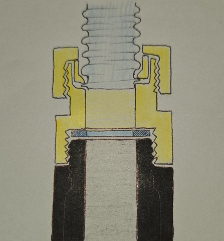

Mais il y a tout de même un problème sur mon installation. Je me rend compte que rien n'est démontable ! :roll: Je veux dire "démontable facilement", avec un écrou tournant.
Je n'ai pas encore démonté mes raccords, mais j'ai fait le schéma ci-dessous :
Sur ce type de raccords, une fois qu'on a serré l'écrou côté inox annelé, pour comprimer la première annelure, le raccord ne peut plus tourner par rapport au tuyau annelé. Donc pour le montage, j'ai d'abord serré le corps du raccord (la partie jaune sur le filetage noir). Ensuite, je mets le tuyau annelé et je serre l'ecrou du haut. Resultat : tous les elements sont serrés les uns par rapport aux autres et je suis bloqué.
Ce n'est malgré tout qu'une partie du problème, car la partie male (noire) n'est pas assez longue pour ecraser correctement le joint.
Pour remédier aux 2 problèmes (ensemble est hyperstatique + filetage mâle trop court), je ne vois pas d'autre alternative que d'interposer un raccord avec ecrou tournant...

bravo pour l'illustration. du coup je me rends compte que tu avais précisé que ton raccord était femelle par rapport à celui en image.
il m'est arrivé assez souvent de poser des raccords à écrous tournant pour me faciliter la vie. Le coût n'est pas prohibitif. Du moins à une époque où je commandais chez plomberie-pro. J'aimais bien aussi les raccords union cônique, très efficaces sans joint et sans souquer. à noter que les collets battus sur l'annelé sont peu onéreux, mais que bien souvent quand tu souques y'a l'annelé qui tourne avec.

Alors rien de compliqué, le raccord côté inox (côté écrasement) peut être dévissé et revissé sans problème, il serra de nouveau étanche. Bon il ne faut pas faire cela 50x mais c'est sans souci.
Pour to autre souci, la partie noir pas assez grande, tu peux mettre 2 joints et hop le tour est joué... j'ai pas dit 3 ou 4 :lol:
Voilà c'est simple la plomberie solaire ;-)

Au depart j'avais prévu d'utiliser des collets battus sur inox annelé, j'ai fait quelques essais sur des chutes de tubes et je ne suis jamais parvenu à obtenir quelque chose de correct. Le collet finissait toujours "conique".
Bref j'ai laissé tomber et j'ai opté pour des raccords à compression (les mêmes que côté panneaux), sans penser que je perdais le côté "démontable" ! :marteau:
Si les raccords à compression peuvent être desserrés sans souci, je vais donc essayer cette methode et doubler les joints. S'il y a toujours des fuites, je me procurerai des mamelons et raccords à ecrou libre.
