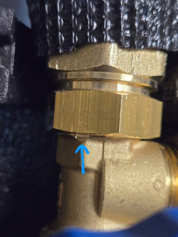

Mon CESI est complet et en place. J'ai tenté ce matin de faire un remplissage à l'eau pour voir les evntuelles fuites... et j'ai été servi !
Mes liaisons sont en inox annelé dn20, j'ai utilisé des raccords à compression Tiemme :
Ce sont les mêmes sauf que les miens sont femelle.
TOUS mes raccords fuient, non pas au niveau de la compression, mais au niveau du joint plat :
Sauf que je suis en bout de filetage, je ne peux pas serrer davatage.
Dois-je ajouter un mamelon ?
Ou peut être mieux encore, un raccord à ecrou tournant ?

Ajouter de la résine anaérobie ?

t'aurais pas des images des raccords en jeu mais démontés (j'ai du mal à être sûr de ton problème.)
réduire la hauteur de l'écrou résoudrait le problème ? (une solution à l'arrache, plutôt que de multiplier les joints).

J'ai déjà rencontré ce problème, les écrous tournant femelle sont trop long pour des mamelons standard.
Le joint n'est pas comprimé.
La solution que j'ai réalisé, j'ai mis " une bobine" je ne suis pas sur de l’appellation ,c'est un tube taraudé sur son extérieur La pièce est en laiton ( c'est une rallonge )
Il faut la coller avec les colles pour chauffage ou filasse avec pâte à joint spécial solaire ( compatible avec le glycol.)
Le coté avec le raccord tournant un joint compatible avec le glycol.

bobine effectivement, et se méfier notamment si on la coupe à longueur désirée puisque l'extrémité va se retrouver tranchante pour un joint plat.
(ça dépend beaucoup de son épaisseur de métal, bobine filetée tout du long, ou raccord M/M...).

Merci pour vos réponses. Mes joints plats ne sont effectivement pas assez comprimés.

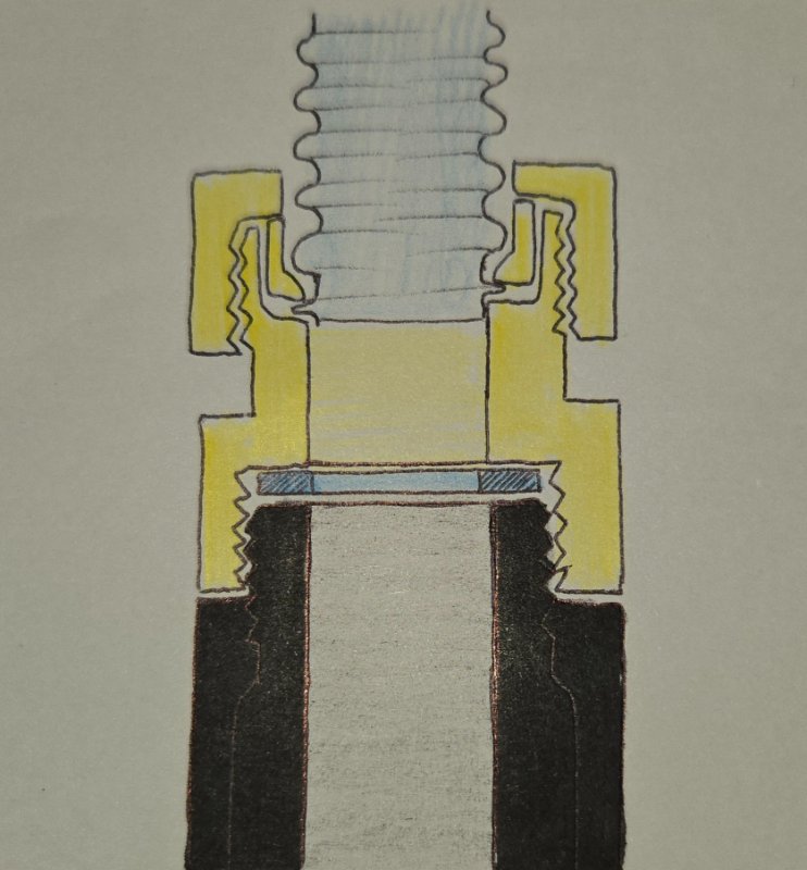

Mais il y a tout de même un problème sur mon installation. Je me rend compte que rien n'est démontable ! :roll: Je veux dire "démontable facilement", avec un écrou tournant.
Je n'ai pas encore démonté mes raccords, mais j'ai fait le schéma ci-dessous :
Sur ce type de raccords, une fois qu'on a serré l'écrou côté inox annelé, pour comprimer la première annelure, le raccord ne peut plus tourner par rapport au tuyau annelé. Donc pour le montage, j'ai d'abord serré le corps du raccord (la partie jaune sur le filetage noir). Ensuite, je mets le tuyau annelé et je serre l'ecrou du haut. Resultat : tous les elements sont serrés les uns par rapport aux autres et je suis bloqué.
Ce n'est malgré tout qu'une partie du problème, car la partie male (noire) n'est pas assez longue pour ecraser correctement le joint.
Pour remédier aux 2 problèmes (ensemble est hyperstatique + filetage mâle trop court), je ne vois pas d'autre alternative que d'interposer un raccord avec ecrou tournant...

bravo pour l'illustration. du coup je me rends compte que tu avais précisé que ton raccord était femelle par rapport à celui en image.
il m'est arrivé assez souvent de poser des raccords à écrous tournant pour me faciliter la vie. Le coût n'est pas prohibitif. Du moins à une époque où je commandais chez plomberie-pro. J'aimais bien aussi les raccords union cônique, très efficaces sans joint et sans souquer. à noter que les collets battus sur l'annelé sont peu onéreux, mais que bien souvent quand tu souques y'a l'annelé qui tourne avec.

Alors rien de compliqué, le raccord côté inox (côté écrasement) peut être dévissé et revissé sans problème, il serra de nouveau étanche. Bon il ne faut pas faire cela 50x mais c'est sans souci.
Pour to autre souci, la partie noir pas assez grande, tu peux mettre 2 joints et hop le tour est joué... j'ai pas dit 3 ou 4 :lol:

Au depart j'avais prévu d'utiliser des collets battus sur inox annelé, j'ai fait quelques essais sur des chutes de tubes et je ne suis jamais parvenu à obtenir quelque chose de correct. Le collet finissait toujours "conique".
Bref j'ai laissé tomber et j'ai opté pour des raccords à compression (les mêmes que côté panneaux), sans penser que je perdais le côté "démontable" ! :marteau:
Si les raccords à compression peuvent être desserrés sans souci, je vais donc essayer cette methode et doubler les joints. S'il y a toujours des fuites, je me procurerai des mamelons et raccords à ecrou libre.
Y'a plus qu'a. :mrgreen:

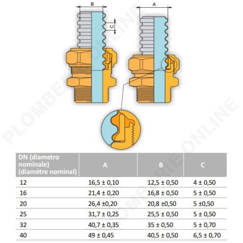

Je pensais bien que j'avais illustré la chose. merci google, et l'hébergement d'images sur le site :
viewtopic.php?t=9797

Merci ! J'ai passé un temps fou à parcourir le forum, mais j'en dexouvre encore ! :roll2:
J'avais effectivement les clips "plats". Le trou de l'ecrou me paraissait trop grand, beaucoup de jeu autour de mon tube en inox. Du coup, en serrant, le clip cherchait à s'echapper par ce jeu, d'où la forme conique.
Vu le peu de raccords à faire, je n'avais pas jugé utile de m'équiper de l'outil ad-hoc... j'aurais peut être dû :mrgreen:
de mémoire je sélectionnais les écrous les plus ajustés, voire agrandir certains plus petits en passage. J'ai toujours eu beaucoup de stock sur les étagères, souvent acheté au poids chez les recycleurs de métaux.
pour les recherches, google "apper solaire + mots clés". faut vraiment varier les mots clés, et aussi on peut aller plus vite via google images pour faire le tri.
